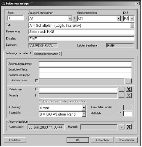

Hallo Allerseits.
Ich hätte da mal eine Frage. Folgendes:
Wir beabsichtigen eventuell EPLAN5 zu kaufen. Jetzt haben wir uns das System mal angeschaut und sind - für uns - auf folgendes Problem gestoßen:
Wir Gliedern bisher unsere Projekte nach Anlagen/Funktiongruppen. Das heist, dass z.B. unser Projekt heist xy. In diesen Projekt gibt es verschiedene Anlagenteile. Z.B. Anlage 1, Anlage 2 usw. welche die verschiedenen Bauwerke wiederspiegeln. Die Anlagen liegen alle auf der gleichen Ebene. Jede Anlage enthält wiederum Funktionsgruppen, welche die verschiedenen Aggregate der Übergeordneten Anlage darstellen. Z.B. Pumpe 1, Pumpe 2, Messung 1, Messung 2 usw. Jede Funktiongruppe enthält dann die Blätter, auf denen dann die Leistung/Steuerung der Funktionsgruppe, z.B. der Pumpe gezeichnet ist. Die Blätter können jeden x-beliebigen Ort zugewiesen werden.
Im Prinzip sieht das dann so aus:
Projekt xy
|-Anlage1
|  |-Funktionsgruppe 1 (z.B. Pumpe 1)
|  |  |-Blatt 1 (z.B. Leistung)
|  |  |-Blatt 2 (z.B. Steuerung)
|  |-Funktionsgruppe 2 (z.B. Pumpe 2)
|  |  |-Blatt 1
|  |  |-Blatt 2
|-Anlage2
|  |  |-Blatt 1
|  |  |-Blatt 2
|  |  |-Blatt 1
|  |  |-Blatt 2
|-Anlage3
|  |  |-Blatt 1
|  |  |-Blatt 2
|  |  |-Blatt 1
|  |  |-Blatt 2
usw.
Ich kann jetzt dann auch zusätzlich zur normalen Nummerierung der Blätter innerhalb einer Funktionsgruppe hergehen und kann die Blätter pro Anlage bei 1 beginnen lassen. Will heissen, dass die Blätter der Anlage 1 mit 1 bis xxx durchnummeriert werden und auch die Blätter der Anlage 2 wieder von 1 bis yyy durchnummeriert werden. Denn jede Anlage spiegelt ja die Dokumentation eines Bauwerkes wieder.
Bei EPLAN sieht das aber anders aus. Da kann man nur verschiedene Anlagen anlegen, aber keine Funktionsgruppen innerhalb der Anlagen, sondern nur Orte, welche dann die Blätter enthalten. Also so:
Projekt xy
|-Anlage1
|  |-Ort 1
|  |  |-Blatt 1
|  |  |-Blatt 2
|  |-Ort 2
|  |  |-Blatt 1
|  |  |-Blatt 2
|-Anlage2
|  |-Ort 1
|  |  |-Blatt 1
|  |  |-Blatt 2
|  |-Ort 2
|  |  |-Blatt 1
|  |  |-Blatt 2
Jetzt meine Frage. Wenn wir EPLAN kaufen, werden wir eventuell bestehende Projekte auf EPLAN übernehmen. Können wir dann die Projektstruktur in EPLAN genauso realisieren, wie wir das bisher gemacht haben? Die DIN kennt ja die Unterteilung in Anlage/Funktionsgruppe. Aber EPLAN5, so wie es bis jetzt ausschaut ja nicht. Kann das sein? Kennt EPLAN keine weitere Ebene unter der Anlage? Ist das immer die Ortsebene? Oder wurde uns diese Funktion nur nicht gezeigt, als wir uns EPLAN angeschaut hatten?
Kann mir das einer sagen? Wir wollen nicht erst EPLAN kaufen und dann feststellen, dass wir das gar nicht so machen können, wie wir uns das vorgestellt hatten.

ich würde einmal das KKS testen. Dort kann man zu den Anlagen und Ortskennzeichen noch eine weitere Ebene beschreiben. Jedoch ist das KKS auf 2 Zeichen begrenzt. Getestet habe ich das noch nie, aber es könnte ein Lösungsansatz sein!

Hallo Beavis.
Laut DIN-Kennzeichnung ist es erlaubt in einem Anlagenkennzeichen
EINE Unteranlage, getrennt durch Punkt, einzutragen.
Könnte dann so aussehen wie du es möchtest.
=Anlage1.FG1 +Ort1; +Ort2 u.s.w
=Anlage1.FG2 +Ort1; +Ort2 u.s.w
P.S.: beim Ortskennzeichen ist ebenfalls ein Unterort erlaubt
Gruß Christoph

Hallo Beavis,
ist es denn für dich so wichtig, dass es Funktionsgruppe oder Ort heisst ? Benennen kann man es doch, so wie man möchte.
Oder gibt es ein Problem mit dem +-Zeichen ?

hallo,
bei uns ist es auch so. mehrere baugruppen, starten immer wieder mit blatt 1 und es soll bei jeder baugruppe auch die gesamtblattzahl passen (gesamtblattzahl dieser baurgruppe, nicht vom projekt) und diese auch automatisch erstellt, nicht manuell.
wir waren das so gewohnt (konstruktion seit über 50 jahren) und haben es auch so realisiert (mit ruplan).
in eplan konnten wir keine zufriedenstellende lösung finden.
man muss jetzt abschätzen was wichtiger ist (datenaustausch mit anderen firmen oder pläne so wie man sie will).
wir sind in der selben misere und haben eplan nur auf kundenwunsch.
mit ruplan lässt es sich auf jeden fall lösen.
