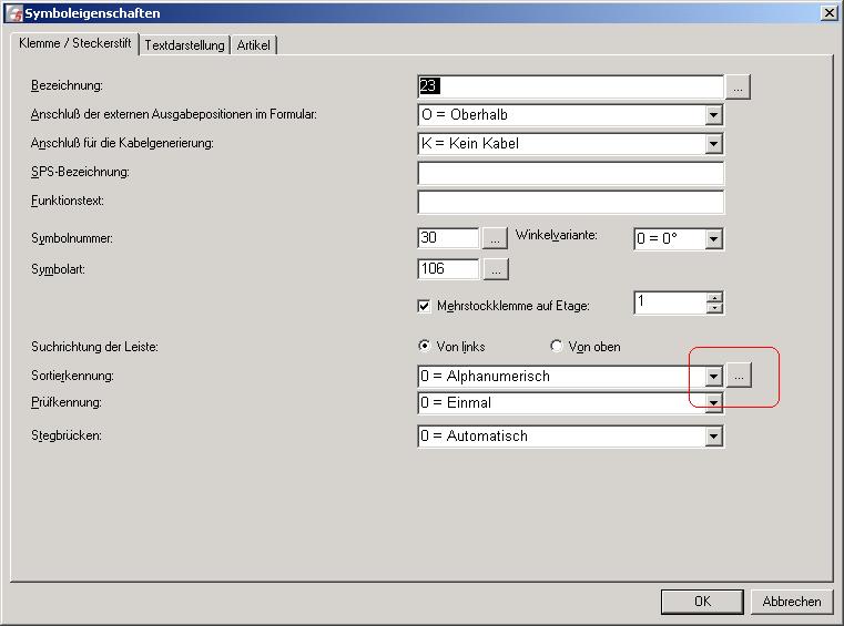

Guten Morgen zusammen
Da bin ich wieder, natuerlich mit einer Frage zu einem Problem, welches sich mir gerade stellt. (Ich arbeite noch nicht so lange mit Eplan)
Ich habe eine Klemmleiste gezeichnet, die pro Initiator 3 Klemmen beinhaltet (+, -, geschaltet), fuer die Versorgung dieses Klemmen gibt es 2 Versorgungsklemmen (1+ und 1-). Alle folgenden Klemmen werden dann mit n+,n-,n fortlaufend bezeichnet.
Leider bekomme ich die Sortierung dieser Klemmen nicht hin.
Meine Vorstellung der Sortierung ist 1+,1-,2+,2-,2,3+,3-,3 usw.
Eplan sortiert aber immer erst 2,3,4,...,1+,1-,2+,2-,3+,3-
Wie kann ich die Klemmen direkt richtig Zeichnen, ohne sie im K+K Modul von Hand zu postitionieren?
Gruss Hirogen

Hallöchen.
Das geht ganz einfach:
Geh mal auf einer Klemme deiner Leiste und drück das Knöpfchen wie im Bild. Schon kannst du die Klemmen zurechtschieben wie du möchtest, ohne
erst das K&K-Modul zu öffnen.
Gruß Christoph

@Chris1312
Danke fuer die schnelle Antwort.
Ja ich weiss das es auch darueber geht.
Mir geht es eher darum, sofort die richtigen Einstellungen fuer die Klemmen zu finden, ohne sie von Hand positionieren zu muessen.
Gruss Hirogen

Hallo Hirogen,
ich weiß nicht wie lange du schon mit Eplan arbeitest aber ich bin froh das es diese Funktion der Sortierung jetzt in Eplan gibt. Es ist die einfachste Lösung die du hast. Früher konntest du so etwas nur mit Sortiekriterien festlegen. z.B. -X4:1/1+  -X4:2/2-  -X4:3/3 usw. die Zahlen vor dem Schräger kannst du Händisch eingeben und somit deine Klemmleiste sortieren viel zu kompliziert. Eine bessere Lösung als die Positionierung der Klemmen gibt es nicht. Eplan sortiert halt so wie du beschrieben hast und soweit ich es weiß kannst du das auch nicht beeinflussen.

Hallo Hirogen,
im Supportbreich von Eplan gibt es genau für diesen Fall ein PDF-Dokument  "Mehrstockklemmen verwalten"...
Das vielleicht einmal herunterladen und mal drin stöbern...

Hallo Susanne
nein krank nicht. Ich war im Eplan Hauptquartier für ein paar Tage am Stück und das alles ohne INet...
Zum Problem. Man könnte es natürlich manuell positionieren obwohl ich den Tip von Chris nehmen würde. Geht am schnellsten. Eventuell könnte man sich auch ein Klemmenschema zurechtbiegen. Müßte man einmal probieren...
Die Problematik ist wenn ich alle Klemmen von Hand mit Positionsangaben ergänze ist das viel Arbeit und man muß höllisch aufpassen...

Hallihallo,
So, also viele Infos habe ich ja nun bekommen und eine Loesung habe ich nun auch fuer mich gefunden.
Ich habe mir mal das .pdf von Bernd durchgelesen und bin zu dem Schluss gekommen, das ich es mit Mehrstockklemmen (da es ja auch welche sind) per -X1:1.1/1+ uswusw. machen muss.
Da ich nicht jeden Tag mit Eplan arbeite (zwischendurch muss ich auch mal arbeiten  ), tue ich mich bei solchen Sachen halt manchmal etwas schwer.
Danke fuer eure Hilfe
