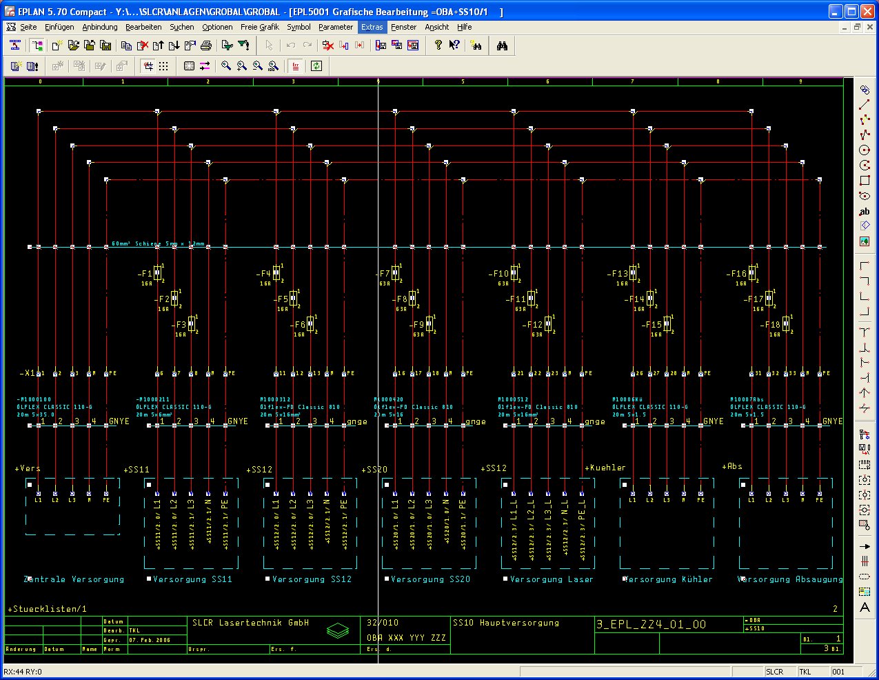

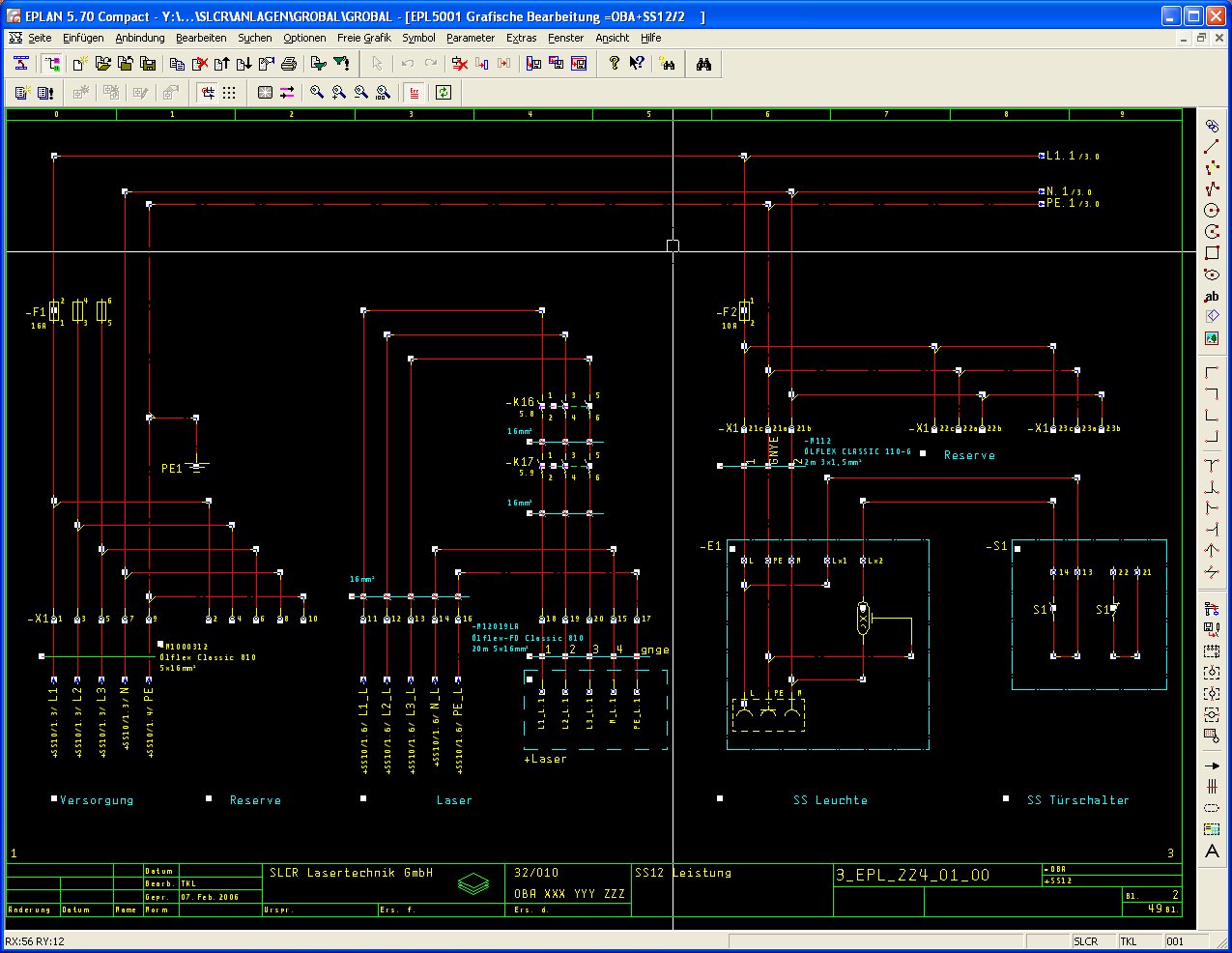

erstellt am: 07. Feb. 2006 15:17    Editieren oder löschen Sie diesen Beitrag!  <-- editieren / zitieren -->   Antwort mit Zitat in Fett Antwort mit kursivem Zitat    Unities abgeben: 1 Unity (wenig hilfreich, aber dennoch)2 Unities3 Unities4 Unities5 Unities6 Unities7 Unities8 Unities9 Unities10 Unities
Um mein Thema noch einmal genauer zu Beschreiben habe ich 2 Auszüge aus meinem Schaltplan angehangen. An der Klemme =OBA+SS10-X1:11 ist das Kabel mit der Bezeichnung N1000312 angeschlossen. Hier ist das Kabel eineindeutig definiert.(Siehe SS10.jpg Pfad 3)
Die Abbruchstelle L1 führt zum Schaltschrank =OBA+SS12 welchen ich in der Datei SS12.jpg beigefügt habe.
Hier sieht man die von mir nun "reingemalte" Kabeldefinition zum Kabel N1000312.
Unser Elektriker(und ich auch) fänden es ganz toll, wenn hier eine logische Verknüpfung(und wenn's nur eine Infobox wäre) zum definierten Kabel möglich wäre.(Die Information hat eplan ja)
Beim Anschließen nach Schaltplan wäre kein rumblättern in den Kabel- oder Klemmenplänen erforderlich.
Schade das mir eplan diese Funktionalität nicht bietet.
