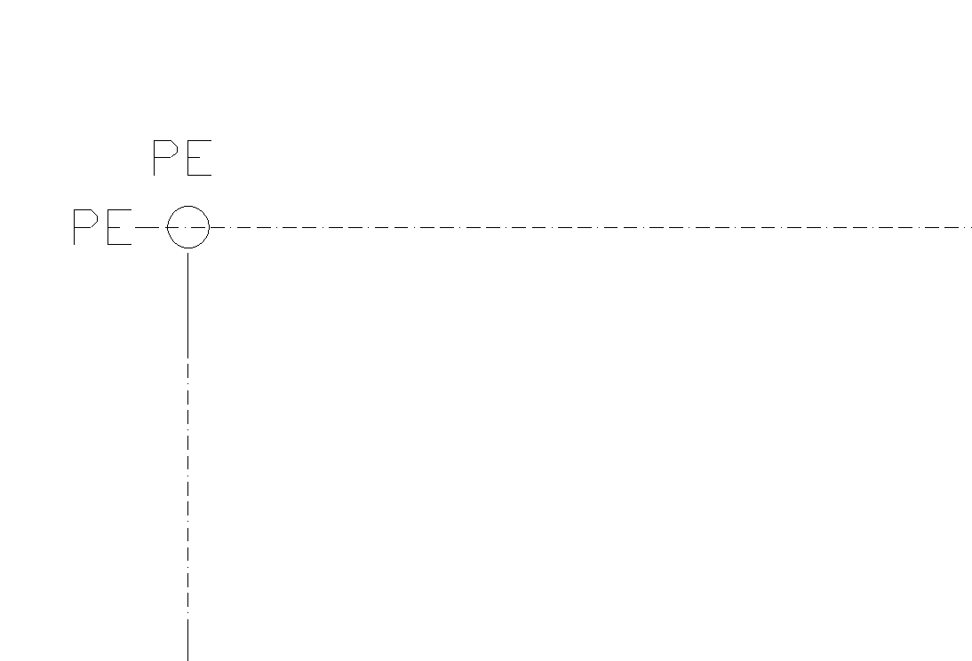

ich muss einige in Eplan erstellte Pläne nach AutoCAD konvertieren.
Folgendes ist mir aufgefallen (Gilt für 5.30, 5.50 und 5.70 SP1, mit mehr rumzuprobiern hatte ich keine Lust):
Die Musterskalierung der Strich- / Strichpunktlinien ist mal völlig anders gegenüber der Darstellung in Eplan. Das würde ich aber noch durchgehen lassen - kann man ja anpassen.
ABER:
Eine EplanLinie4 (Strich - Punkt) ist in der DXF/DWG Datei hinterher eine Strich - Strich - Punkt Linie (2Strich - Punkt).
Man könnte zwar hergehen und in der DXF Datei die Definition der Eplanlinie4 anpassen...aber bei 500 Seiten???
Einen Wechsel auf Eplanlinie5  akzeptiert der Kunde nicht.
Hat jemand vielleicht noch eine andere Idee?
Zur Veranschaulichung habe ich auch noch mal nen scrennshot aus der DXF Datei angehängt.
Schönes Wochenende allen
Gruß Joachim

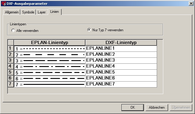

Hallo Bernd,
habe jetzt gerade mit dem Eplan Support telefoniert.
Mein Fehler war das ich da nicht sofort angerufen habe, sondern gedacht habe ich könnte mich auf die Beschreibung der Parameter in Eplan verlassen.
Möchte man/frau nämlich eine korrekte Darstellung aller verwendeten Linientypen haben, so muss man in den Ausgabeparametern "Nur Linientyp 7 verwenden" auswählen.
Bei mir hat dieser Auswahlpunkt eigentlich assoziiert dass alle Linientypen in der DXF Datei auf duchgehend gesetzt werden.
Nimmt man den Punkt "alle verwenden" (Menü ist aus Eplan 5.30, hat sich aber bis 5.70 nichts Wesentliches geändert) so kommt nur Kauderwelsch heraus.
Joachim
