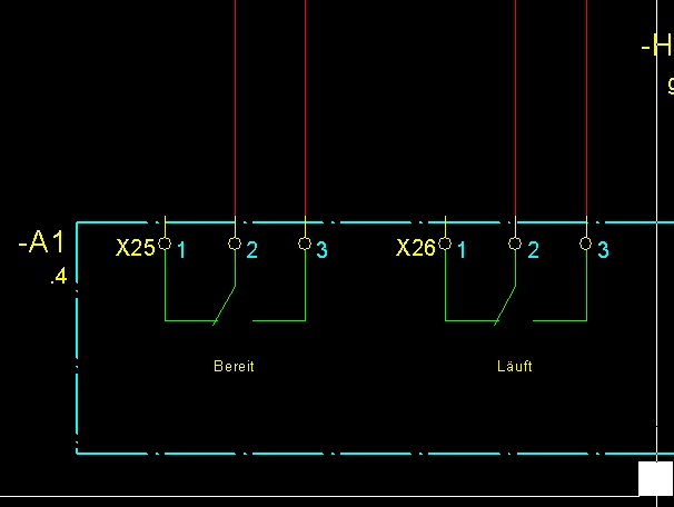

In einem Gerätekasten befinden sich mehrere Klemmleisten!
Projektart: Betriebsmittel=2 A+O
            Kemmen=6 Ort
Wie definiert Ihr diese Klemmen?
Bei Geräteendklemmen kann ich keine Leisten definieren
Beim Symbol Klemme gibt es Probleme da mehrere Gerätekästen mit unterschiedlichen Anlagenkennzeichen existieren

Hi HOC,
also ich setze in Gerätekästen grundsetzlich Geräteklemmen ein, die man dann netterweise nicht definieren brauch. Die Geräteklemmen haben nur PIN  Informationen und brauche ich eine Leisteninfo so setzte ich um die Geräteklemmen einer Steckerleiste einen kleinen Gerätekasten, das muss aber je nach Anwendungsfall individuell betrachtet werden, dann u.U. sein das das BMK der Geräteklemme durch die Schachtelung zu lang wird....

@Helmut
Ich stimme Susi zu. In der Regel nehme ich auch in Gerätekästen Endklemmen. Hat es einen besonderen Grund warum Du Klemmen brauchst?

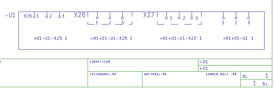

Hallo HOC,
so ganz habe ich dein Problem nicht verstanden. Ich verwende auch sehr häufig Klemmensymbole innerhalb von Gerätekästen. Immer dann wenn das Gerät (z.B. Frequenzumrichter) verschiedene Klemmenleisten hat. Ich habe dir mal ein Bildchen angehangen in dem ich verschiedene Varianten mit deinen Projektparametern nachgestellt habe. Unter dem Anschluss 1 habe ich jeweils die Eplan-Auswertung für den Anschluss dargestellt. X26 und 27 sind Geräteanschlüsse in zusätzlichen Gerätekästen. Bei X27 habe ich den Symboltext verschoben.
Holger

Original erstellt von Holger_K:
...zusätzlichen Gerätekästen...Symboltext verschoben.
Holger[/B]
Ja genau das ist mein Problem bei FU, Blackbox usw.
Bisher habe ich die Klemmen immer die Symbolart 255 zugeordnet um eine korrekte Auswertung zu erhalten.
Die schnelle Lösung ist sicherlich der zusätzliche Gerätekasten.
Ich hatte gehofft es gibt eine einfachere Lösung!
@Holger
bei Variante 1 (X25) fehlt die Anlage, daduch entstehen die Fehlermeldungen wenn ich mehrere FU's habe
@alle
meistens existiert nur eine Klemmleiste, dann genügt sicherlich die Geräteklemme (Variante 4)

Original erstellt von HOC:
..bei Variante 1 (X25) fehlt die Anlage, daduch entstehen die Fehlermeldungen wenn ich mehrere FU's habe
Hallo HOC,
das muss bei deinen Projektparametern auch so sein. Klemmen erhalten bei deinen Einstellungen kein Anlagenkennzeichen.
Übrigens: Gerätekasten auf unsichtbar den Symboltest etwas näher an die Klemme schieben und schon sieht es so aus wie du es ursprünglich hattest.In den Gerätekästen sind Geräteendklemmen und keine Klemmen (Symbol X).
