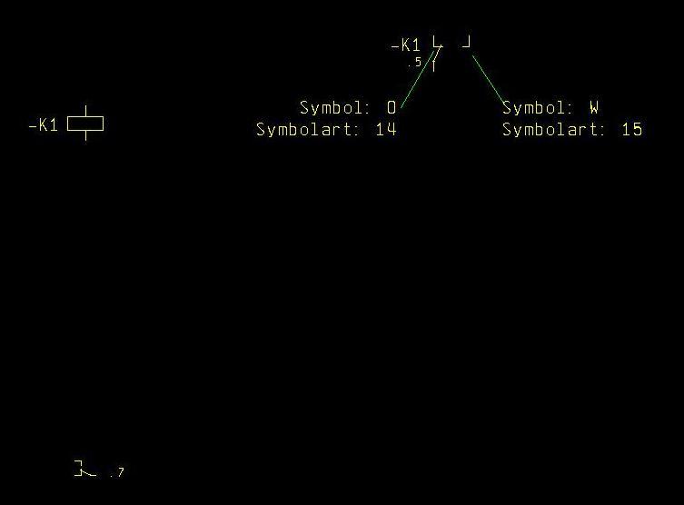

1) Habe mir einen Wechslerkontakt (oben 2 Kontakte, unten 1 Kontakt) als Symbol erstellt. Im Plan zeigt er mir diese nun korrekt an, habe aber manchmal (nicht bei jedem einfügen !!!) das Problem, das er 4 Anschlussbezeichnungen braucht, nicht drei wie vorgesehen! Dies kommt aber nicht immer vor!
Des weiteren ist der Kontaktspeigel zu eng zusammengeschoben, die Wechslerkontakte "überschreiben" sich quasie gegenseitig, sie liegen zu nahe zusammen!
Kann man den Kontaktspiegel entzerren?

zu1) Wechslerkontakte sind in Eplan zusammengesetzte Symbole. Man kann sich leider nicht ein Symbol bauen. Daraus werden auch Deine weiteren Probleme entstanden sein...

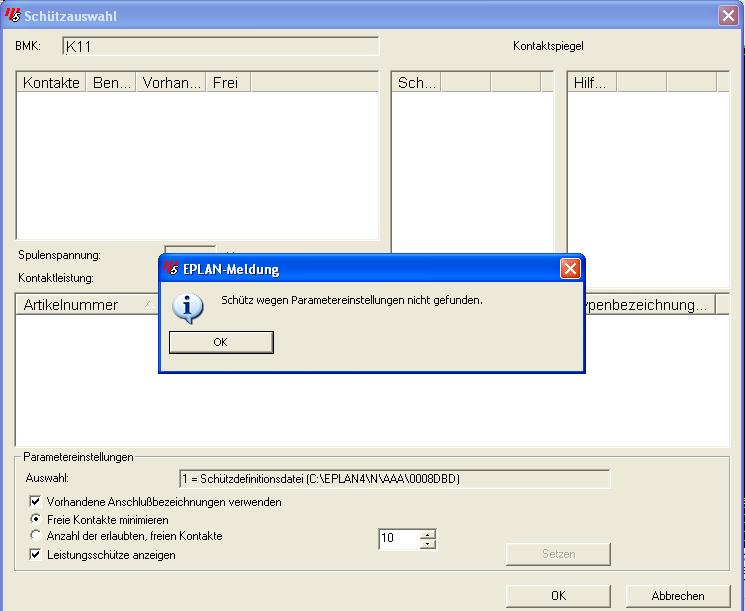

Nun habe ich nen anderes Problem, wenn ich auf Symboleigenschaften -> Schützauswahl gehe, erscheint bei einigen Schützen "Schütz wegen Parametereinstellungen nicht gefunden". Ich schätze dies hat was mit den Öffnern/Schließern zutun, welche ich dafür gewählt habe, richtig?
Beiträge: 15740
EPLAN5-Version:
5.70 SP1² HF² Professional
erstellt am: 20. Jan. 2006 11:45    Editieren oder löschen Sie diesen Beitrag!  <-- editieren / zitieren -->   Antwort mit Zitat in Fett Antwort mit kursivem Zitat    Unities abgeben: 1 Unity (wenig hilfreich, aber dennoch)2 Unities3 Unities4 Unities5 Unities6 Unities7 Unities8 Unities9 Unities10 Unities Nur für Dsupa 10 Unities + Antwort hilfreich
Nein nicht unbedingt. Die Parametereinstellungen vielleicht unabhängig mal als Bildchen hier reinhängen. Ist ganz hilfreich...
Die Relais/Schütze sollten mit den richtigen Anschlußbezeichnungen, Symbolnamen sowie den richtigen Symbolnummern in der Schützauswahl angelegt sein. Mit genau diesen Einstellungen müssen die Schützes/Relais und deren benutzen Kontakte im Projekt verbaut worden sein. Ist das nicht der Fall findet Eplan dieses Schütz/Relais nicht in der Schützauswahl. Das würde ich auch einmal gegen kontrollieren...

erstellt am: 20. Jan. 2006 12:16    Editieren oder löschen Sie diesen Beitrag!  <-- editieren / zitieren -->   Antwort mit Zitat in Fett Antwort mit kursivem Zitat    Unities abgeben: 1 Unity (wenig hilfreich, aber dennoch)2 Unities3 Unities4 Unities5 Unities6 Unities7 Unities8 Unities9 Unities10 Unities
hier mal nen paar bilder, es tuts nicht!

erstellt am: 20. Jan. 2006 12:18    Editieren oder löschen Sie diesen Beitrag!  <-- editieren / zitieren -->   Antwort mit Zitat in Fett Antwort mit kursivem Zitat    Unities abgeben: 1 Unity (wenig hilfreich, aber dennoch)2 Unities3 Unities4 Unities5 Unities6 Unities7 Unities8 Unities9 Unities10 Unities
hier noch eins vom kontakt

Danke! Jetzt noch eines vom angelegten Schütz in der Schützdefinitionsdatei... dann hätten wir alles denke ich. Ich habe schon eine Vermutung...

erstellt am: 20. Jan. 2006 13:43    Editieren oder löschen Sie diesen Beitrag!  <-- editieren / zitieren -->   Antwort mit Zitat in Fett Antwort mit kursivem Zitat    Unities abgeben: 1 Unity (wenig hilfreich, aber dennoch)2 Unities3 Unities4 Unities5 Unities6 Unities7 Unities8 Unities9 Unities10 Unities Nur für Dsupa 10 Unities + Antwort hilfreich
Alles Klar...
1.)In deiner Schützdefinition hast du "SL" (Schließer Leistungskontakt)
eingefügt.....hier ändern in "S"
2.) An deinem Schließer im Stromlaufplan muß dann nur noch 13|14 stehen
anstatt 3|4
Gruß Christoph
