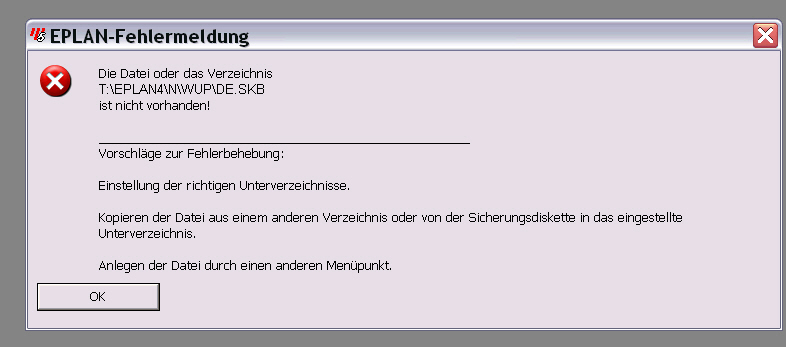

Morgen.
Bei meinem Kollegen ist eine lustige Fehlermeldung eingetreten.
Beim Anlegen einer Seite vom Typ "Freie Graphik" kommt beim Versuch diese zu Bearbeiten folgende Meldung:
Bei den ersten Nachforschungen fand ich diese Datei nicht einmal in der Hilfe beschrieben.
Hat wer eine Ahnung, was dem EPLAN da fehlt, bzw, was sich dagegen anstellen lässt?

Hallole,
da fehlt ein Formular, das in den Seiteneigenschaften eingetragen ist. Ne Freie Grafikseite kann ja auch schon irgend ein Formular enthalten. Beliebt hier sind z.B. Diese "Allgemeine-Projektinfo-Dings-Seiten"

Danke für die Antworten.
Nur, welches Formular, bzw, wo lässt sich dieses einstellen?
Villeicht hat zufällig auch jemand eine Ahnung, um was für ein Formular es sich hier dreht?

Das Formular wird nur in den Seiteneigenschaften zugeordnet. Wenn es nicht mehr auf Deinem Rechner zu finden ist ist es leider weg...
Du mußt Dir das so vorstellen wenn Du ein Klemmenplanformular löscht hast Du zwar noch die Seitentypen im Projekt aber ohne die Grafik des Klemmenplanes. Eplan fordert dann dieses Formular (beim öffnen/drucken der Seite) da es in den Seiteneigenschaften beim erzeugen der Ausgabeseiten eingetragen wurde...

Und das SKB oder was das war ist für die so eine Graphikseite von nöten.
Na dan mache ich mich auf die Suche
