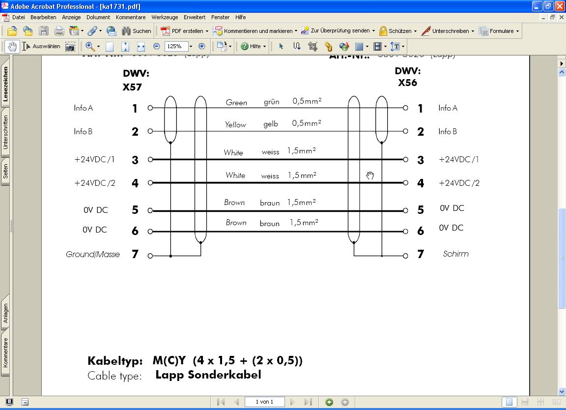

Kann mir bitte jemand einen Tipp oder eine Erläuterung geben, wie ich das Kabel, wie im Bild zusehen, in der Kabeldatei anlege.
Danke im voraus.

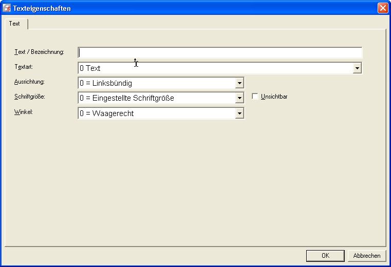

Ach ja und nebenbei taucht neuerdings in den Bearbeitungsmasken über dem Curser ein Pfeil auf.
Wie kriege ich den wieder "normal"?

Das Kabel kannst Du wie folgt anlegen:

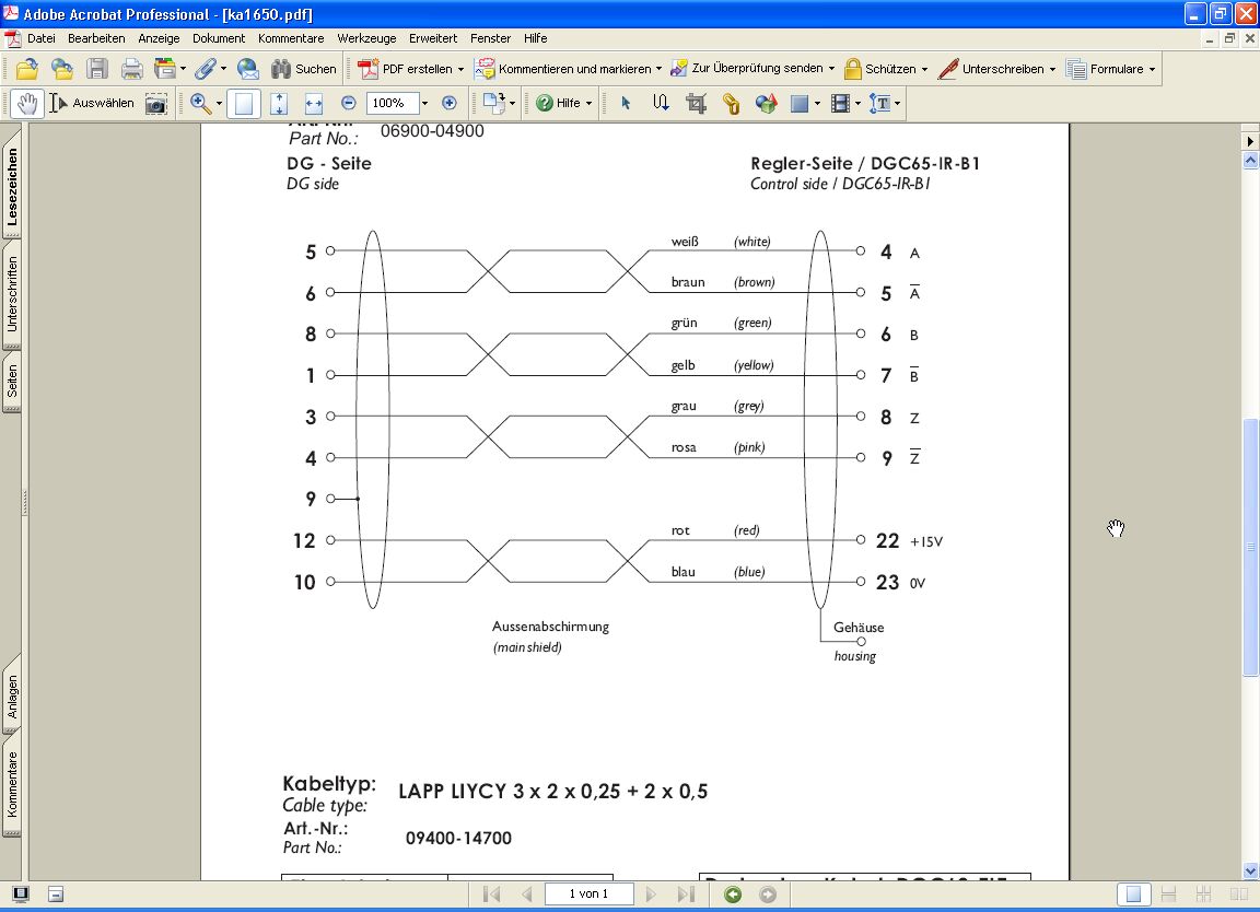

Habe direkt das falsche Kabel ausgewählt.
Gemeint ist natürlich dieses hier.

wenn du die Einfügetaste drückst (im Textfeld) ändert sich der Cursor die in deinem Beispiel.

Zum Cursor... drück mal die Taste EINFG. Dann sollte es wieder normal sein...

Hallo Andreas,
probiere folgende Vorgehensweise einmal aus. Im Stromlaufplan solltest Du aber die Aderzahl über das Auswahlfeld mit einbinden. Mit der Einbindung bspw. des Sondertextes Aderquerschnitt (522) im Kabelplanformular kann man sich auch diese Informationen anzeigen lassen...
Bild anklicken zum vergrößern...
Im Anhang das Kabel zum Import selbst wenn Du möchtest...

Guten Morgen
@Bernd
Genau so hatte ich es mir auch vorgestellt.
Ich habe natürlich auch vorher probiert.
Das was mich davon abgestossen hat war immer die 1x6.
Aber naja wenn's so sein soll.

Ja das mit dem 1x6 gefällt mir auch nicht aber alles andere klappt nicht wie gewünscht...
