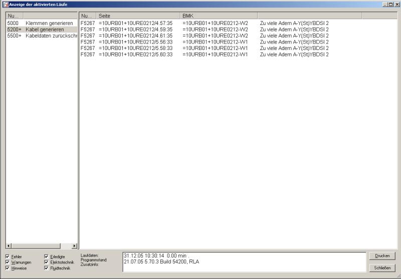

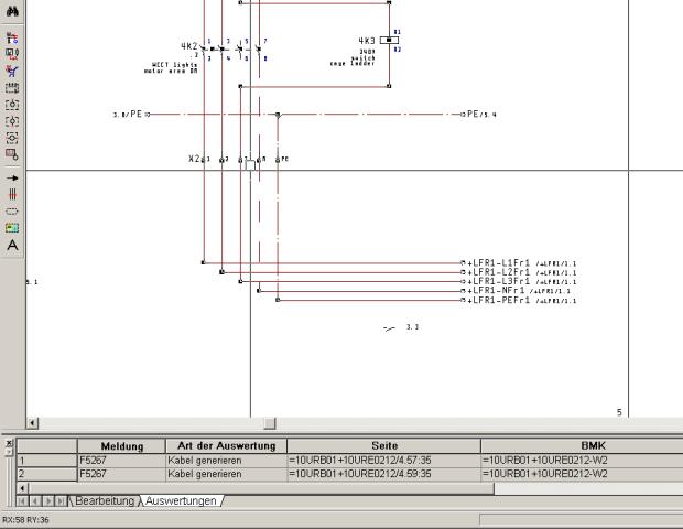

...Wie oft schleppt dieses Programm Uraltinformationen in seinen Datenbeständen mit sich herum...
Bei der Meldungsbearbeitung stimme ich Dir zu das es da ab und an Hänger gibt. Aber nicht unbedingt der große Aufreger...

Es ist halt das ururalt Datenbanksystem auf welchem EPLAN basiert.
Von wegen nur im Meldungsbereich!
Du kannst diesem System nicht trauen, so instabil ist diese Kisten mit der Datenhaltung!

Übrigends, das Thema Datenaktualisierung:
Gerade habe ich wieder einmal den Effekt, dass Kabeltypen angemeckert werden, ohne das selbige in dem kleinen Schaltplansatz (11 Seiten) ersichtlich sind. Das Programm definiert diese in der Koordinate x.00!
Weder das Löschen des Datenbestandes noch das Kopieren der Seiteninhalte auf frische Schaltplanblätter, brachte Abhilfe.
Vielleicht kannst Du mir aus Deiner Schulung eine Lösung anbieten!?

...Gerade habe ich wieder einmal den Effekt, dass Kabeltypen angemeckert werden, ohne das selbige in dem kleinen Schaltplansatz (11 Seiten) ersichtlich sind. Das Programm definiert diese in der Koordinate x.00!...
Häng einmal die Fehlermeldung hier als Bildanhang rein...

EPLAN4.P.RAILA.PLAENE.KOGANCREEK.BEL-WCCT.zip
Anbei der Plansatz.
Die angemeckerten Kabel/Adern finde ich nirgendwo.
Ein weiteres:
In der Artikelverwaltung habe ich ein Kabel PIR V-90 PVC definiert und in der Kabeltypendatei als jew. 3 bzw. 5-adrig abgelegt.
In der Gruppe +LFR1 will ich dieses Kabel vertikal darstellen. Eine korrekte Angabe der Aderbezeichnung ge. Kabeltypendatei, Fehlanzeige.

...Die angemeckerten Kabel/Adern finde ich nirgendwo...
Ok... Du hast einen Standardkabeltyp in den Parametern eingetragen. Deine Klemmen sind parametertechnisch für die automatische Kabelgenerierung ausgelegt so das Eplan mit dem Standardkabeltyp versucht Kabel zu definieren. Schalte in den Parametern zumindestens den Parameter Nur die im Schaltplan definierten Kabel generieren ein. Damit erzeugt Eplan nur Kabel die Du eingefügt hast aber dadurch das bei den Klemmen der Anschluß für die Kabelgenerierung bspw. auf U (unterhalb) gesetzt wurde erwartet Eplan an der Stelle auch ein Kabel. Also generell auf K (kein Kabel) setzen. Dieser Parameter ist nur für die automatische Kabelgenerierung. Keinesfalls für das normale bearbeiten.
...in der Kabeltypendatei als jew. 3 bzw. 5-adrig abgelegt. (...) Eine korrekte Angabe der Aderbezeichnung ge. Kabeltypendatei, Fehlanzeige...
Ja gebe ich Dir recht sehr ärgerlich und sicher nicht nur von mir bei Eplan schon angeprangert. Im Moment leider so das Dir die Aderbezeichnungen lt. Kabeltypendatei erst nach einem neuen Generierunglauf zur Verfügung stehen...

Danke für den Hinweis
mit dem ich aber auch nicht richtig weiterkomme, da ich jetzt jede Menge Warnmeldungen erhalte!
Für die Aderkennzeichnung genügt bei mir auch kein weiteres Generierung, da sich das Programm mit Beharrlichkeit weigert, neben den Aderkennzeichen 'ED...BK' auch GNYE auszugeben d.h., 4 Adern erhalten ihre Aderfarbe und der Schutzleiter bleibt ungekennzeichnet!
Wenn Eplan die Aderfarbe GNYE ausgeben soll muss die entsprechende Klemme auch als PE-Klemme definiert sein.
Nicht immer nur mosern auch mal die Hilfe lesen!

...Danke für den Hinweis mit dem ich aber auch nicht richtig weiterkomme, da ich jetzt jede Menge Warnmeldungen erhalte! (...) 4 Adern erhalten ihre Aderfarbe und der Schutzleiter bleibt ungekennzeichnet!
Setze doch alle Klemmen wie von mir oben schon geschrieben auf K=kein Kabel (Anschluß für Kabelgenerierung). Ich bekomme mit Deinem Projekt dann weder eine Fehler- noch eine Warnmeldung.
Desweiteren mußt Du normale/PE/N-Klemmen in Eplan unterscheiden. Normale Klemmen besitzen die Symbolart 106; N-Klemmen die 109 und PE-Klemmen die 113. Das wäre das nächste Problem das bei Dir z.B. dann die PE-Ader nicht zugeordnet wird kann da Du überhaupt keine PE-Klemmen im Projekt gesetzt hast. Kein Fehler des Programmes da eine PE-Ader nur an einer PE-Klemme abgesetzt wird. Auch hast Du extern/intern (Klemmen) durcheinander geworfen oder bspw. Leistungsschließersymbole (für Spulen) als Hauptschalter eingesetzt. Wird alles so nicht gehandelt in Eplan...
