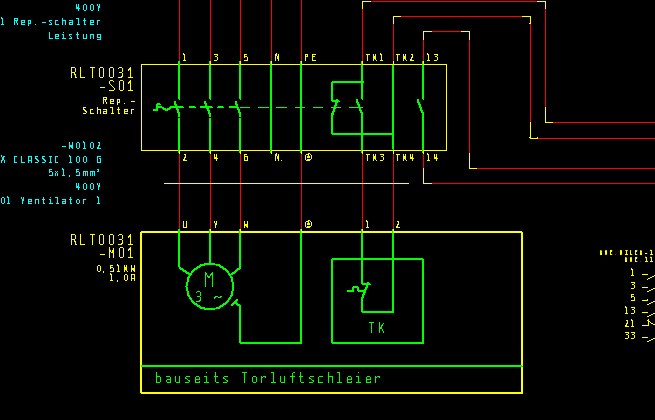

Hallo Kollegen, ich habe ein ähnliches Problem wieder:
Diesmal habe ich einen Repschalter (Gerätekasten mit Geräteendkl.) und einen Motor. Dieser wird über FU betrieben, daher abgeschirmte Kabel. EPLAN erkennt irgendwie den Schirm am Repschalter nicht, bzw. gibt mir in der Kabelliste 4 Adern und einmal Schirm einzeln aus, anstatt diese zusammenzuaddieren.
Bernd hilft Du mir?
EDIT: Die Einfeügepunkte auf dem Schirm und Kabel passen meiner Meinung nach.

erstellt am: 16. Mrz. 2006 11:10    Editieren oder löschen Sie diesen Beitrag!  <-- editieren / zitieren -->   Antwort mit Zitat in Fett Antwort mit kursivem Zitat    Unities abgeben: 1 Unity (wenig hilfreich, aber dennoch)2 Unities3 Unities4 Unities5 Unities6 Unities7 Unities8 Unities9 Unities10 Unities Nur für Tom2005 10 Unities + Antwort hilfreich
Kannst Du bitte ein Fenstermakro (Bereich wie das Bildchen) machen und hier reinhängen?

Stell mal den Klemmentyp der Schirmklemme auch auf 106 (wie all die anderen bis auf die PE) und gebe das Kabel noch einmal aus... klappt dann prima... zumindestens bei mir...

Bernd, das Problem ist bei dem UNTEREN Kabel, das hat doch gar keine Verbindung zu den Klemmen.
Hinweis:
Das obere Kabel 0206 klappt einwandfrei.
Mein Problem liegt ausschließlich bei 207.
Habe die Klemmen umgestellt, keine Besserung erfolgt. Leider

Auch wenn Du mich jetzt für unglaubwürdig erklärst...    es klappt bei mir mit beiden Kabeln ohne Probleme (das untere stimmte vom Anfang an)...
Das einzigste was ich jetzt nicht beurteilen kann ist Dein Kabel was Du da einsetzt. Ich habe das standardmäßig von Lapp übernommen. Also nichts geändert oder so... da könnte noch etwas im argen liegen...
Ach fällt mir ein. In den Parametern K&K -> Registerkarte 1 -> Aderbezeichnung für Abschirmung habe ich ein S stehen... sollte keine Bewandnis haben... aber nun ja...

Auch wenn Du mich jetzt für unglaubwürdig erklärst...  NIE.   es klappt bei mir mit beiden Kabeln ohne Probleme (das untere stimmte vom Anfang an)...
Das einzigste was ich jetzt nicht beurteilen kann ist [b]Dein Kabel was Du da einsetzt. Ich habe das standardmäßig von Lapp übernommen. Also nichts geändert oder so... da könnte noch etwas im argen liegen...
[/B] ICH HABE AUCH LAPP_6 VON LAPP STANDARDMÄSSIG ÜBERNOMMEN. NUR EIN PAAR HINZUGEFÜGT. DIESES ABER NICHT GEÄNDERT.
HIER HABE ICH EBEN SH. MAN STREITET SICH JA ZWISCHEN SHIELD UND SCREEN.

Bei mir gehts nicht, habe mal S statt SH eingestellt. Anbei Auszug meiner Kabeltypendatei und zwei Bildchen aus dem Kabelplan. Habe das Gefühl, dass Quelle/Ziel nicht passen, die sind beim Schirm andersrum. (Habe auch mal Zieltausch probiert = nichts gebracht.)

Ich kann es drehen und wenden wie ich möchte. Klappt immer. Zumindestens mit Deinen Makros... Kabeltypen sind auch identisch...
Keine Idee ohne Projekt...
