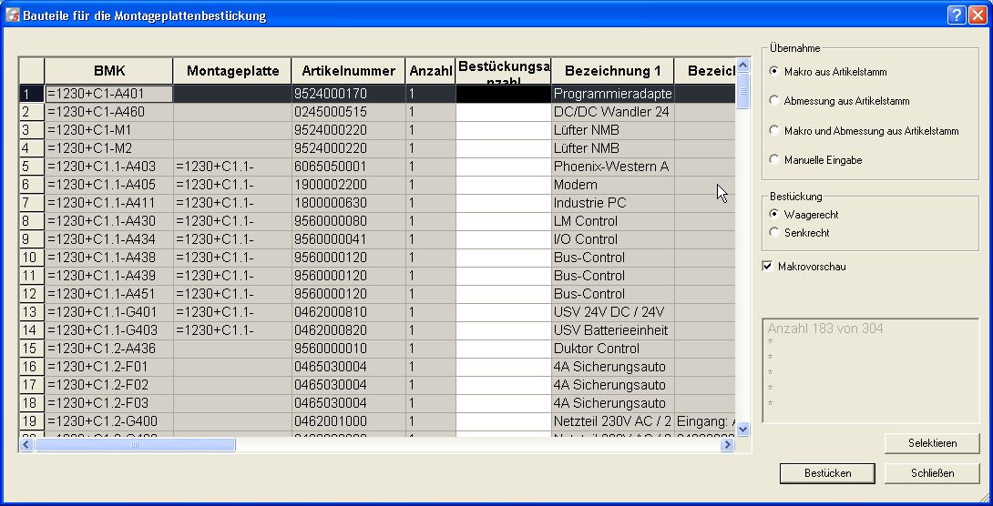

Hallo @ all
Anmerkung zuvor
Suchfunktion hat sich leider nicht aufgebaut, warum auch immer.
Wer kann mir helfen?
Beim Montageplatten bauen ist mir aufgefallen das mir sämtliche Klemmleisten fehlen.
Die sind einfach nicht in der Bestückung vorhanden.
Versuche mit E-Plan mitgelieferten Klemmen sind auch fehlgeschlagen.
Ich weiss aber, das es schon bei mir funktioniert hat.
Liegt es wieder mal nur an einer Einstellung?
Danke schon mal im voraus
Ciao    Andreas

Hallo Andreas,
sind denn die Klemmenleisten (mit Artikel) im Bestückungsdialog vorhanden? Die Montageplattendatenbank ist auch aktuell?

Hallo Bernd
1.) Also ich sehe keine Klemmleiste
2.) Ist Generiert worden mehrmals
ciao    Andreas

Mmh... ich habe das eben einmal auf die Schnelle getestet. Klappt. Meine Klemmenleisten kommen in den Bestückungsdialog und ich kann sie auch platzieren. Artikel (ich weiß ich wiederhole mich  ) sind aber bei Deinen Klemmen hinterlegt?

erstellt am: 19. Dez. 2005 11:24    Editieren oder löschen Sie diesen Beitrag!  <-- editieren / zitieren -->   Antwort mit Zitat in Fett Antwort mit kursivem Zitat    Unities abgeben: 1 Unity (wenig hilfreich, aber dennoch)2 Unities3 Unities4 Unities5 Unities6 Unities7 Unities8 Unities9 Unities10 Unities
JA ist alles vorhanden
Wie gesagt ich habe auch mal die Klemmen getauscht und alles generiert, jedoch ohne Ergebniss.

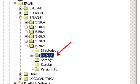

erstellt am: 19. Dez. 2005 13:05    Editieren oder löschen Sie diesen Beitrag!  <-- editieren / zitieren -->   Antwort mit Zitat in Fett Antwort mit kursivem Zitat    Unities abgeben: 1 Unity (wenig hilfreich, aber dennoch)2 Unities3 Unities4 Unities5 Unities6 Unities7 Unities8 Unities9 Unities10 Unities Nur für halcad 10 Unities + Antwort hilfreich
Ich habe es hier mit der 570 (neues) SP1 ausprobiert. Da klappt das. Hast Du mal die "Keule" probiert? Also den Regzweig 5.70.4 löschen und dann die 570 neu starten?
Eplan erzeugt diesen Zweig wieder automatisch beim ersten Start. Allerdings sind persönliche Einstellungen wie Anordnung Symbolleisten etc. weg... Mehr fällt mir erst einmal nicht ein

erstellt am: 19. Dez. 2005 13:18    Editieren oder löschen Sie diesen Beitrag!  <-- editieren / zitieren -->   Antwort mit Zitat in Fett Antwort mit kursivem Zitat    Unities abgeben: 1 Unity (wenig hilfreich, aber dennoch)2 Unities3 Unities4 Unities5 Unities6 Unities7 Unities8 Unities9 Unities10 Unities
@Bernd
Nein habe ich noch nicht
Meinst du regedit

erstellt am: 19. Dez. 2005 13:23    Editieren oder löschen Sie diesen Beitrag!  <-- editieren / zitieren -->   Antwort mit Zitat in Fett Antwort mit kursivem Zitat    Unities abgeben: 1 Unity (wenig hilfreich, aber dennoch)2 Unities3 Unities4 Unities5 Unities6 Unities7 Unities8 Unities9 Unities10 Unities Nur für halcad 10 Unities + Antwort hilfreich
Regedit meine ich...
Wenn in Eplan plötzlich etwas überall nicht mehr funktioniert oder etwas sehr merkwürdiges auftritt mache ich das schon einmal...

erstellt am: 19. Dez. 2005 13:24    Editieren oder löschen Sie diesen Beitrag!  <-- editieren / zitieren -->   Antwort mit Zitat in Fett Antwort mit kursivem Zitat    Unities abgeben: 1 Unity (wenig hilfreich, aber dennoch)2 Unities3 Unities4 Unities5 Unities6 Unities7 Unities8 Unities9 Unities10 Unities Nur für halcad 10 Unities + Antwort hilfreich
Nochmal zu Regedit. Du kannst den Zweig auch umbenennen. Ist der gleiche Effekt...

erstellt am: 19. Dez. 2005 13:34    Editieren oder löschen Sie diesen Beitrag!  <-- editieren / zitieren -->   Antwort mit Zitat in Fett Antwort mit kursivem Zitat    Unities abgeben: 1 Unity (wenig hilfreich, aber dennoch)2 Unities3 Unities4 Unities5 Unities6 Unities7 Unities8 Unities9 Unities10 Unities
@Bernd
Habe alles durchgeführt aber leider ohne Erfolg.
Sieht alles genauso aus wie vorher.
