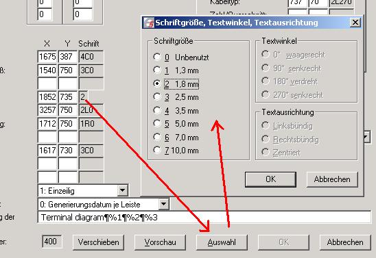

Hallo und grüßt Euch all
ich hab mal wieder einen "besonderen" Kunden, der mich vor ein Problem stellt:
Im Klemmenplan ist ja immer der Eintrag für die Brücken (Sondertext 400 Abstand/Brücken). Er ist ja auch auf unsichtbar gesetzt.
Nun, mein lieber Kunde möchte die Kabel im Plan alle unsichtbar gezeichnet haben, damit er hinterher im Ausdruck wählen kann, ob sie ausgedruckt werden sollen oder nicht.
Wenn ich aber sage, drucke alles Unsichtbare, dann wird auch im Klemmenplan der unsichtbare Sondertext für die Brücke mitgedruckt. Diesen aber will der Kunde nicht ausgedruckt haben. Wegmachen oder an anderer Stelle setzen kann ich ihn auch nicht, dann werden keine Brücken erzeugt. Und es soll alles in ein Projekt rein...SP und KL
Weiß hier jemand Rat?? Meine Gehirnzellen haben noch keine Lösung gefunden.

Hallo Tom
klappt aber nicht beim Sondertext 400...
@Marina
Was mir einfällt.
1. Öffne über die Koordinaten Dein Klemmenplanformular.
2. Notiere Dir die Position/Größe des Brückeneintrages (Sondertext 400).
3. Bearbeite Dein Formular im Formularprojekt und lösche den Sondertext 400 einfach aus dem Formular dann speichern.
4. Nun wieder die Koordinaten des Klemmenplan aufrufen und jetzt per Hand die Position/Größe des Sondertextes 400 wieder eintragen (sollten ja jetzt fehlen)...
5. Klemmenpläne nun wieder ausgeben. Keine unsichtbaren Texte mehr da...

@Tom, wenn ich das mache, werden keine Brücken erzeugt, mir scheint, der Eintrag muß an dieser Stelle bleiben.
@Bernd, das könnte so klappen, werde es gleich mal ausprobieren

hi Bernd, ich habs ausprobiert. Klappt schon ganz gut, nur leider kann ich so keinen Eintrag in dem Feld "Schriftgröße" vornehmen, das ist dunkel hinterlegt. Es wird automatisch Schriftgröße 1 erzeugt, daß heißt, die Brücken sind winzig. Und es steht irgendwo mitten im Plan eine riesige 1 *verwirrtguck*

Ja ist etwas zum knobeln gedacht die Änderung
Das Bildchen sollte reichen. Cursor ins Feld stellen und dann Button Auswahl drücken und staunen...
Kannst Du zur 1 etwas sagen? Was ist das für ein Text? Manchmal hat sich da der Sondertext 491 (meine ich jetzt mal so) verirrt...

Oh, danke, so könnte es gehen.
Nö..zu der 1 kann ich nichts sagen, sie ist ein unsichtbarer Text und riesig, so Schriftgröße 5. Keine Ahnung, wo sie herkommt. Im normalen Klemmenplan taucht sie nicht auf. Aber jetzt versuch ich es nochmal mit Deinem Bildchen....melde mich gleich wieder

Also...die komische 1 bleibt, sonst ist alles OK. Hab es mal als gif hier eingefügt

Das ist todsicher ein Sondertext. Schau mal im Formularprojekt Dir das Formular an und klicke den Text an...

Du hast alles richtig gemacht und ich habe ihn mir mal genommen und ein paar Klemmenpläne damit generiert. Aber nichts mit einer 1 auf dem Blatt...
Hast Du Deine Klemmenplanausgabe schon einmal komplett gelöscht und ganz neu erzeugt? Es war doch der Klemmenplan wo die 1 so vor sich hinschimmert?

Oh Bernd...das hat mir auch lange niemand mehr gesagt, daß ich alles richtig gemacht hab, DANKE...das tut gut
Aber jetzt stell ich mich trotzdem in die Ecke und schäm mich...nachdem ich nun die Klemmen ganz neu erzeugt hab, ist die 1 verschwunden
