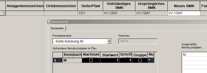

was mach ich falsch
wenn ich am Symbol im Schaltplan als Betriebsmittelkennzeichen +V-12M1 eingetragen habe.
nun sind durch Änderung Blätter hinzu gekommen. (Motor auf Blatt 13)
Projekt - Nummerierung - Betriebsmittel:
"Seite Kennung Seite fortl Nr.
-> Motor +V-12M1 bleibt +V-12M1 erwartet hatte ich +V-13M1
symbadische Grüße
Thomas

erstellt am: 03. Dez. 2005 11:16    Editieren oder löschen Sie diesen Beitrag!  <-- editieren / zitieren -->   Antwort mit Zitat in Fett Antwort mit kursivem Zitat    Unities abgeben: 1 Unity (wenig hilfreich, aber dennoch)2 Unities3 Unities4 Unities5 Unities6 Unities7 Unities8 Unities9 Unities10 Unities Nur für Toto1901 10 Unities + Antwort hilfreich
Hallo Thomas,
bei mir wird das BMK richtig geändert.
Ralf

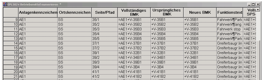

erstellt am: 03. Dez. 2005 12:37    Editieren oder löschen Sie diesen Beitrag!  <-- editieren / zitieren -->   Antwort mit Zitat in Fett Antwort mit kursivem Zitat    Unities abgeben: 1 Unity (wenig hilfreich, aber dennoch)2 Unities3 Unities4 Unities5 Unities6 Unities7 Unities8 Unities9 Unities10 Unities
Original erstellt von ralfm:
Hallo Thomas,
Bei mir nicht
siehe Bild "Seite 39"
was machst Du anderst?
symbadische Grüße
Thomas

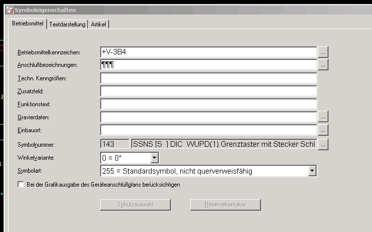

EPLAN 5.30 bis 5.70,
erstellt am: 03. Dez. 2005 12:57    Editieren oder löschen Sie diesen Beitrag!  <-- editieren / zitieren -->   Antwort mit Zitat in Fett Antwort mit kursivem Zitat    Unities abgeben: 1 Unity (wenig hilfreich, aber dennoch)2 Unities3 Unities4 Unities5 Unities6 Unities7 Unities8 Unities9 Unities10 Unities Nur für Toto1901 10 Unities + Antwort hilfreich
gehts nur um den 3B4? Die Anderen sind schon passend auf der Seite?
EDIT: Wie kommt der 3B4 auf die Seite?
Ralf

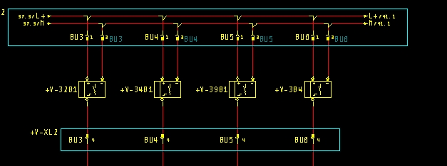

Hallo Ralf,
nein es geht nicht nur um 3B4
eigentlich hätte ich erwartet:
+V-32B1 -> +V-39B1
+V-34B1 -> +V-39B2
+V-39B1 -> +V-39B3
+V-3B4 ->  +V-38B4
Ich habe zu Testzwecken die Sensoren von Hand so editiert.
symbadische Grüße
Thomas

erstellt am: 05. Dez. 2005 10:13    Editieren oder löschen Sie diesen Beitrag!  <-- editieren / zitieren -->   Antwort mit Zitat in Fett Antwort mit kursivem Zitat    Unities abgeben: 1 Unity (wenig hilfreich, aber dennoch)2 Unities3 Unities4 Unities5 Unities6 Unities7 Unities8 Unities9 Unities10 Unities Nur für Toto1901 10 Unities + Antwort hilfreich
Hallo Thomas,
ich habe das gleiche Problem wie du. Habe mich lange mit der Hotline auseinandergesetzt es ist tatsächlich so das die BMK mit einem anderen ort nicht mitnummeriert werden. Der Grund ist der das du unter Umständen doppelte Bezeichnungen haben könntest. z.B wenn deine Seite 13 zufällig in verschiedenen Gruppen ist und gerade auf diesen Seiten dein Ort +V benutzt ist könnte es passieren das du dopptelte BMK`s hast. Ich habe wie gesagt das Problem auch in einem Schaltplan von über 1000Seiten und habe mich sehr geärgert das ich alles von Hand nachtragen mußte. Du kannst es aber beheben wenn Du einen anderen Nummerierungslauf machst ich weiß nicht wie gebunden du bist. Bei der Nummerierung HKP oder HKQ funktioniert es!
Bis dann Susanne
Toto1901
Elektromechaniker
Sehen Sie sich das Profil von Toto1901 an!   Senden Sie eine Private Message an Toto1901  Schreiben Sie einen Gästebucheintrag für Toto1901
Beiträge: 232
Registriert: 05.06.2003
erstellt am: 05. Dez. 2005 11:56    Editieren oder löschen Sie diesen Beitrag!  <-- editieren / zitieren -->   Antwort mit Zitat in Fett Antwort mit kursivem Zitat    Unities abgeben: 1 Unity (wenig hilfreich, aber dennoch)2 Unities3 Unities4 Unities5 Unities6 Unities7 Unities8 Unities9 Unities10 Unities
Original erstellt von HANNAJULY:
Hallo Thomas,
... Bei der Nummerierung HKP oder HKQ funktioniert es!
Bis dann Susanne
-HKQ funktioniert bei DIN nicht
-HKP funktioniert bei DIN nicht
-HKI funktioniert
-HKM funktioniert
... ich habe das gleiche Problem wie du. Habe mich lange mit der Hotline auseinandergesetzt es ist tatsächlich so das die BMK mit einem anderen ort nicht mitnummeriert werden. Der Grund ist der das du unter Umständen doppelte Bezeichnungen haben könntest. z.B wenn deine Seite 13 zufällig in verschiedenen Gruppen ist und gerade auf diesen Seiten dein Ort +V benutzt ist könnte es passieren das du dopptelte BMK`s hast...
warum funktioniert dann -HKI
an alle helfenden vielen Dank
symbadische Grüße
Thomas

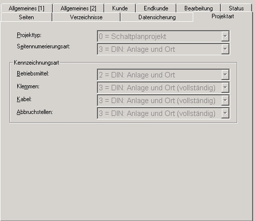

Hallo Thomas,
unter Projektart verwendest Du die Betriebsmittel-Kennzeichnungsart 2=DIN Anlage und Ort?
HOC
Toto1901
Elektromechaniker
Beiträge: 232
erstellt am: 07. Dez. 2005 09:20    Editieren oder löschen Sie diesen Beitrag!  <-- editieren / zitieren -->   Antwort mit Zitat in Fett Antwort mit kursivem Zitat    Unities abgeben: 1 Unity (wenig hilfreich, aber dennoch)2 Unities3 Unities4 Unities5 Unities6 Unities7 Unities8 Unities9 Unities10 Unities
Original erstellt von HOC:
Hallo Thomas,
Hallo HOC
ja

erstellt am: 07. Dez. 2005 09:42    Editieren oder löschen Sie diesen Beitrag!  <-- editieren / zitieren -->   Antwort mit Zitat in Fett Antwort mit kursivem Zitat    Unities abgeben: 1 Unity (wenig hilfreich, aber dennoch)2 Unities3 Unities4 Unities5 Unities6 Unities7 Unities8 Unities9 Unities10 Unities Nur für Toto1901 10 Unities + Antwort hilfreich
Hallo Thomas,
ich denke die Begründung die Susanne bekommen hat ist nicht ganz falsch. Auch wenn man es (sicherlich) abfangen könnte. Da liegt jetzt die Vermutung nahe das es nicht konsequent umgesetzt worden ist. Beim Format -HKI könnte (praktisch) das gleiche passieren...
Ohne Erklärung jetzt erst einmal
