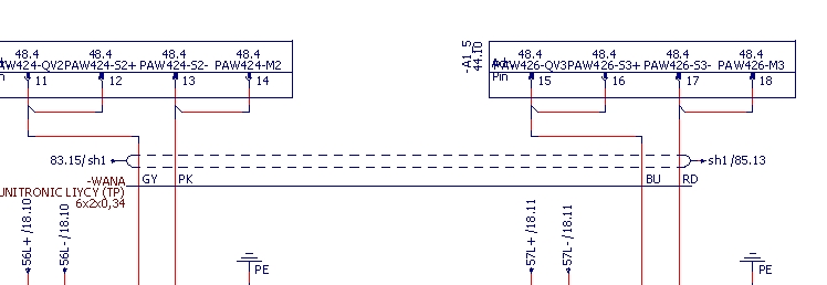

Hallo zusammen
wie löst Ihr das Zeichnen eines Schirms wenn das Kabel über mehrere Seiten verteilt ist??

erstellt am: 23. Nov. 2005 13:38    Editieren oder löschen Sie diesen Beitrag!  <-- editieren / zitieren -->   Antwort mit Zitat in Fett Antwort mit kursivem Zitat    Unities abgeben: 1 Unity (wenig hilfreich, aber dennoch)2 Unities3 Unities4 Unities5 Unities6 Unities7 Unities8 Unities9 Unities10 Unities Nur für gwa 10 Unities + Antwort hilfreich
ich stelle den schirm einfach auf jeder seite dar.
da wir den schirm nicht auf klemmen legen sondern auf eine schirmschiene, stelle ich auf jeder seite dann eine potentialendlemme dar (guckst du)
gruß
ger nim

Hallo Geronimo,
habe mir was gebastelt (siehe Bild). Trotzdem Dank für deine Antwort.
