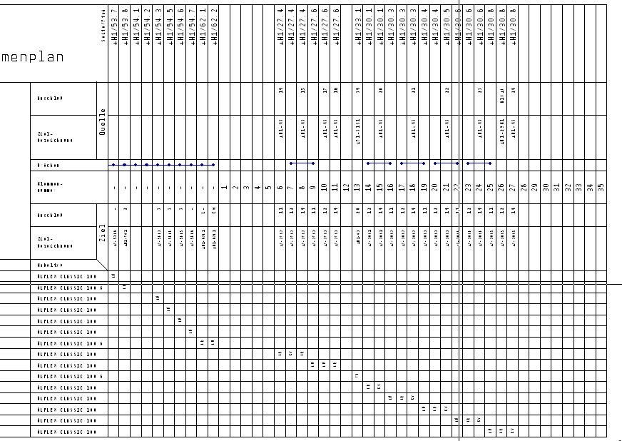

Hallo Leute,
Ich habe ein Projekt wo ich Klemmleisten von einen anderen Schrank mit darstellen muss.
Es ist aber nicht unbedingt so das die Klemmen fortlaufend sind.
Nun erzeugt mir E-Plan die fehlenden Klemmen (siehe Bild) die nicht im Projekt mit vorkommen automatisch.
Gibt es eine Möglichkeit diese Funktion Abzuschalten ?
Gruß Markus

Hallo Markus,
Hast Du zufällig eine Klemmenleistendefintion für diese Klemmenleiste definiert? Dort (in der Klemmenleistendefinition) gibt es im Reiter Klemmenleiste eine Option Mindestanzahl numerischer Klemmen/Leiste. Dieser Wert sollte dann auf 0 (Null) stehen wenn Eplan die fehlenden Klemmennummern nicht auffüllen soll.

Besten Dank
es hat funktioniert
