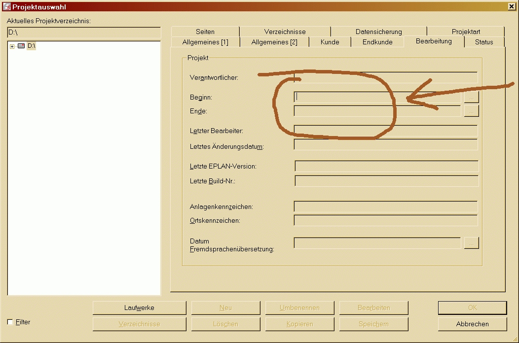

moin, moin,
kann das jemand nachvollziehen?
ich trage im Zeichnungskopf beim Datum immer das Erstellungsdatum ein.
wenn ich bei der V5.7 HF3 ein projekt aus 5.4 übernehme oder bei einem neuen projekt ein anderes datum (BEGINN) als das tatsächliche erstellungsdatum eintrage wird die textvariable (221 Erstellungsdatum) nicht korrekt übernommen.
ich hoffe das war verständlich erklärt???????
noch ein bug?
gruß
ger nim

hallo geronimo
nein kein BUG !
Das Datum was du einträgst ist "291 Projektbeginn"
der Text "221 Erstellungsdatum" ist auf dem Reiter "Verzeichnisse"
Feld "Projekt wurde angelegt / Datum".
grüße
Frank

erstellt am: 22. Nov. 2005 06:42    Editieren oder löschen Sie diesen Beitrag!  <-- editieren / zitieren -->   Antwort mit Zitat in Fett Antwort mit kursivem Zitat    Unities abgeben: 1 Unity (wenig hilfreich, aber dennoch)2 Unities3 Unities4 Unities5 Unities6 Unities7 Unities8 Unities9 Unities10 Unities
moin frank,
weiß du, wie ich das erstellungsdatum ändern kann?
auch wenn ich auf bearbeiten gehe läßt sich das erstellungsdatum nicht ändern ??????
gruß
ger  nim
p.s. wo ich das datum "per hand" ändern kann weiß ich (EDOC_PRJ.CUM)

Hallo Geronimo,
einfach mal rechts neben dem Feld auf den Button [...] klicken...

moin,
da hatte ich auch schon mal dran gedacht  ;geht aber nicht
der button ist nicht freigegeben; auch wenn ich im "bearbeiten"-modus bin.

erstellt am: 22. Nov. 2005 07:18    Editieren oder löschen Sie diesen Beitrag!  <-- editieren / zitieren -->   Antwort mit Zitat in Fett Antwort mit kursivem Zitat    Unities abgeben: 1 Unity (wenig hilfreich, aber dennoch)2 Unities3 Unities4 Unities5 Unities6 Unities7 Unities8 Unities9 Unities10 Unities Nur für Geronimo 10 Unities + Antwort hilfreich
Original erstellt von Geronimo:
mion geronimo
nein weiß ich auch nicht,
habe meine Formulare auf Text "291" geändert, da wir auch in unseren alten Formularen die Textart "221" drin hatten.
Wenn es von "Hand" geht, ist ja auch schon mal was.
grüße
Frank
Eplan5-Tools für Excel | TwinTop-Freunde
...der button ist nicht freigegeben; auch wenn ich im "bearbeiten"-modus bin...
Merkwürdig... bei mir klappt das das ich dann Datum/Uhrzeit ändern kann...

ja, du bist im register "bearbeitung". da habe ich auch keine probleme.
aber versuch's mal im register "Verzeichnisse" und dann dort den [...] button bei dem datum.
da holt sich eplan jetzt das erstellungsdatum her.
wie man sowas ändern kann ist mir echt schleierhaft. aber das ist ein anderes thema.....

...wie man sowas ändern kann ist mir echt schleierhaft. aber das ist ein anderes thema...
Du hast eine Chance in Eplan dieses Datum abzuändern. Wenn Du ein Projekt kopierst kannst Du dieses Datum anpassen bevor Du die Projekteigenschaften nach dem kopieren endgültig das erste mal speicherst. Nachträglich ist das ziemlich schlecht...
