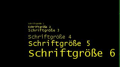

hi ,
ich gebs auf...!
kann mir jemand eine einstellung für die schriftarten und was sonst noch dazu gehört zu kommen lassen? (5.70)
was ich auch probier es sieht immer schlecht aus.
entweder die schrift ist verschwommen oder zu gross, zu klein...usw.
ich will doch nur so arbeiten wie in der 5.50 version.
so jetzt gehts mir besser.
gruss hendrik

Hallo Hendrik,
mein persönlicher Favorit:
Minimale Schriftgröße auf 2.5 eingestellt bei 19er TFTs... Für mich ideal. Hat nur den Nachteil das der Gegenüber sein Eplan auch auf diese GDI-Einstellungen einstellen sollte...

danke bernd ,
diese einstellung habe ich schon probiert.die sieht ja eigentlich gut
aus, aber die texte alter pläne laufen über den rand hinaus.
obwohl bei einem ausdruck alles ok ist.

...aber die texte alter pläne laufen über den rand hinaus...
Es sollte eigentlich umgekehrt sein da die Windowsfonts eine Nummer kleiner sind als die Eplanschriftfonts...

na gut weil´s so schön zum Thema passt...
Die EPL5 Lucida Console ist vom holländischen EPLAN www (war in einem anderen Beitrag schon im Gespräch) und entspricht im Prinzip der normalen Lucida Console.
Diese Schrift ist auf meinem Bildschirm auch in klein (ohne CTRL+A)am besten lesbar - und entspricht proportional fast exakt dem Standard EPLAN Font --> macht also bei der Umschaltung keine Probleme...
Und wie ich finde sieht der Ausdruck auch noch super aus.
äh Bernd - wieso hast du bei Zeichensatz eigentlich ANSI stehen ?

Habe auf einer Maschine mit dem größten Röhrenmonitor den die Welt je gesehen hat, die 5.70 augespielt. Nun scheiter ich an der Lesbarkeit selbst bei Buchstaben mit der Schriftgröße 3. Weder die Eplanfonts, noch die Lucia Console ist verwendbar.
Aufruf an die Röhrenfetisfchisten:
Welchen Fonts könnt ihr empfehlen????

Ein ganz normales, und leider nicht nur eines. Bei den TFT ist mit "Lucida Console" ein schöner Qualitätssprung geschafft beim Umstieg. Aber bei den Röhren, und selbst wenn die 3274" aufweisen, ist die Schrift unleserlich. Ich werde morgen villeicht einmal anstoßen, die Auflösung hochzuschrauben. Mal kucken, was dann passiert.
Sind sonst noch Erfahrungsberichte, oder Tricks bekannt, wieder ein leserliches EPLAN zu bekommen?

Hi Susi.
Ist unabhängig von dem gewählten Font.
Mein Favorit ist übrigens Lucida Console.
Außer mir kenne ich mittlerweile auch nur 2 andere die dieses Problem haben, eben Waltjens und jemand aus dem Eplan-Forum.
Wie gesagt ... es scheint in Zusammenhang mit dem BS und Hardware
zu liegen (habe hier XP und als Grafikkarte ne NVIDIA Geforce und ein Philips Brilliance 201CS als Monitor)
So wie im Bild sieht es bei mir auf dem Monitor aus:
Gruß Christoph

Hi Chris,
Dein Bild sieht bei mir ab Schriftgröße 2 gut aus, aber ich denke das Bild kann das auch garnicht rüber bringen.
Schade - kann Euren Ärger verstehen

erstellt am: 11. Sep. 2006 12:40    Editieren oder löschen Sie diesen Beitrag!  <-- editieren / zitieren -->   Antwort mit Zitat in Fett Antwort mit kursivem Zitat    Unities abgeben: 1 Unity (wenig hilfreich, aber dennoch)2 Unities3 Unities4 Unities5 Unities6 Unities7 Unities8 Unities9 Unities10 Unities Nur für hendrik72 10 Unities + Antwort hilfreich
Das hoffe ich doch auch mal
Noch mal zur verdeutlichung: Schriftgröße 1 wird so dargestellt wie unsichtbar...sprich dunkel.
Erst nach 3 Stufen Zoomen (mit dem Scrollrad) wird die Schrift hell.
Gruß Christoph
