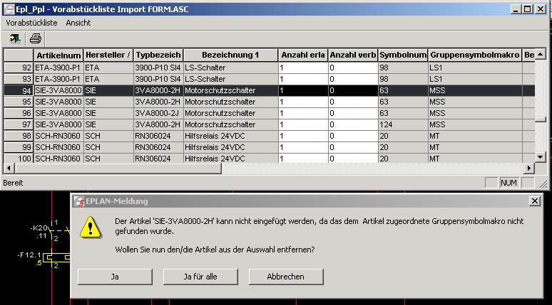

Hallo SP1-User
Im PDF Kap1.6 wird die Vorgehensweise für "Benutzerdefinierte Vorabstücklisten generieren" beschrieben.
Nachdem ich die Form.ASC erzeugt habe, erhalte ich beim Einfügen der Artikel die Fehlermeldung zw. Gruppensymbolmakro (siehe Anhang)
Gruppensymbolmakros kommen laut Hilfe aus dem Bereich FluidPlan (*.GYS)
Diese Makrobezeichnungen habe ich für die Montageplattenbestückung verwendet (MSS.MZF)!
Erst nachdem ich die Spalte Gruppensymbolmakros manuell wieder leere, funktioniert das Einfügen. (BUG?)

Hallo Helmut,
kann ich nachvollziehen. Scheint mit dem Fluidmodul zusammen zu hängen. Müßte jemand einmal probieren der Fluidplan hat ob da das gleiche auftritt. Auf jeden Fall ein Problem...
Anbei eine angepaßte VORAB2.STK die das Feld Gruppensymbolmakro nicht mit dem eventuell vorhandenen Grafikmakro füllt. Dafür sitzt jetzt eine andere Feldkennung (F829=Stammdaten Zusatzdaten 2: Einheit; letzter Wert; also hoffentlich nicht benutzt).
Vielleicht kannst Du sie gebrauchen...

Danke Bernd,
werde die Vorab2.stk gleich downloaden.
Noch ein Problem: Anschlussbezeichnungen aus der Vorabstückliste werden nicht in den Schaltplan übernommen.

...Anschlussbezeichnungen aus der Vorabstückliste werden nicht in den Schaltplan übernommen...
Stimmt...
