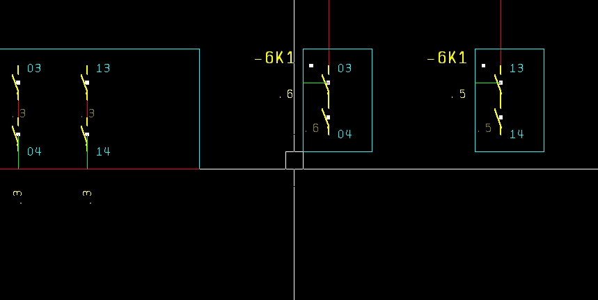

gibt es eine Möglichkeit bei einem Paarquerverweis (151 <-> 152)
nur einen (oben oder unten) Anschlußbezeichnung anzeigen (ausdrucken)
zulassen
ich hoffe ich habe mich verständlich ausgedrückt

Merci
für die schnelle Antwort,
gibt es eventuell ein Zeichen welches eplan nicht anzeigt oder druckt? (ascii??)
sonst .... Platzhalter (sieht aber nicht so dolle aus )

Ich nehme in solchen Fällen immer ALT+254...
ist das der Eplan-code für Platzhalter?
Diese kann ich nur über "rechten Mausklick" einfügen, oder geht das auch anders?
Gibt es eine Parametereinstellung welche die Platzhalter unsichtbar macht (bzw nicht druckt)

Kannst Du ganz normal über die Tastatur eingeben. ALT-Taste+Nummernblock. Ist aber kein Eplancode. Klappt todsicher beim Zeichensatz EPL5*437. Wird nicht gedruckt ist aber am Bildschirm zu sehen...

aber das Ergebniss ist nicht das was ich erwartet hab' .
werde morgen noch etwas "rum"probieren.

Nur nochmal nachfrag. Du redest von Anschlußbezeichnungen nicht von Querverweisen...?
meiner Meinung nach ja  , aber wenn Du so fragst

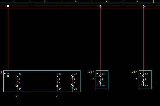

Ich würde gerne bei einem Not-Aus-Relais die Kontakte so darstellen wie in dem Bild.
Mit Platzhaltern an den Anschlußbez. funktionieren die Querverweise... aber Eplanfehlermeldung "Bauteilbez. doppelt oder falsche Symbolart ..."
mit ALT+ 254 an den Anschlußbez. stimmen die Querverweise nicht... und
bescheidene Frage : ist es besser dies anderst darzustellen?

Hallo Thomas,
zwecks der Darstellung von Not-Aus Geräten und deren Kontakten gibt es hier im Forum schon einige Vorschläge:
Ich würde mir einmal die angehangenen Beispiele anschauen. Viel anders würde ich es auch heute nicht lösen...

Hallo Thomas,
ich habe gerade herausgefunden das das Sonderzeichen "¦" ASCII 166 (ALT + 0166) nicht angezeigt oder gedruckt wird. Es wird allerdings ausgewertet. Ist in der Sonderzeichenliste von Eplan gleich das erste und ist eigentlich der Trennvorschlag für Texte.

Hallo Holger,
Danke für deine Antwort.
Bei Auswerteart 1 gibt es bei mir die Fehlermeldung "Anschlußbezeichnung doppelt"
wenn ich den Platzhalter oder ein anderes Zeichen einsetze, welches angezeigt wird ist die Fehlermeldung weg.
