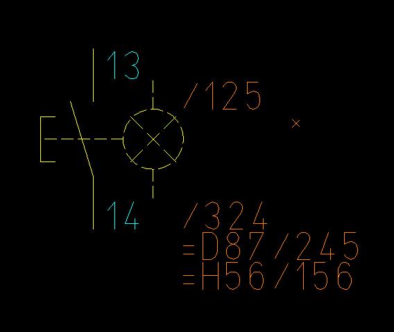

hallo,
folgendes, ich habe zum beispiel ein symbol von einem drucktaster (dargestellt ist ein schließer).
jetzt besteht der drucktaster aus insgesamt 2 schließer und 2 öffner. jetzt möchte ich am ersten symbol wo die drucktaste
dargestellt ist die 3 querverweise zu den anderen kontakten haben ohne dass ich diese kontakte vorne bei
der drucktaste darstelllen muss. wenn wer von euch ruplan kennt weiß er was ich meine.
geht das?
dank im vorau

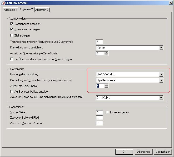

Hallo Hans,
Haupt- und Nebenelement würde mir einfallen so als erstes. Ist aber nicht die glücklichste Lösung da Eplan dann Fehlermeldungen produziert. Die Verweise werden allerdings korrekt erzeugt...

nein,
ich hab kein ruplan problem.
das bild hab ich mit ruplan gemacht weil es da ganz einfach geht (ist bei ruplan normal).
ich möchte eben eplan wie ruplan benutzen können und wollte fragen ob es möglich ist.

erstellt am: 16. Nov. 2005 08:26    Editieren oder löschen Sie diesen Beitrag!  <-- editieren / zitieren -->   Antwort mit Zitat in Fett Antwort mit kursivem Zitat    Unities abgeben: 1 Unity (wenig hilfreich, aber dennoch)2 Unities3 Unities4 Unities5 Unities6 Unities7 Unities8 Unities9 Unities10 Unities Nur für cad_hans 10 Unities + Antwort hilfreich
Es würde funktionieren nur eben mit der Einschränkung wie ich sie oben schon geschrieben habe.
Du weißt doch das man CAE-Progis nicht vergleichen kann da sie meistens auf eine andere Programmphilosophie aufsetzen...

erstellt am: 16. Nov. 2005 08:29    Editieren oder löschen Sie diesen Beitrag!  <-- editieren / zitieren -->   Antwort mit Zitat in Fett Antwort mit kursivem Zitat    Unities abgeben: 1 Unity (wenig hilfreich, aber dennoch)2 Unities3 Unities4 Unities5 Unities6 Unities7 Unities8 Unities9 Unities10 Unities Nur für cad_hans 10 Unities + Antwort hilfreich
Wie Bernd schon gesagt hat.
Haupt- und Nebenelement und in den Parametern eintragen wie im Bild.
Das Ruplan-Bildchen hat mich verwirrt
