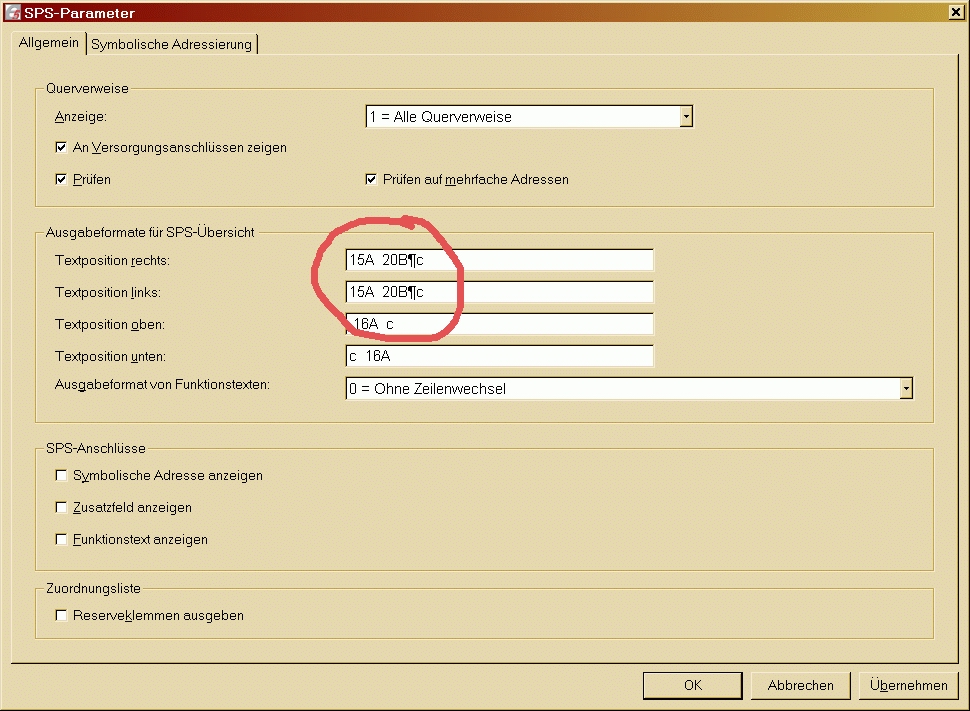

moin,
kann es sein, das bei der V5.7 bei den SPS-parametern der zeilenumbruch für die parameter "Textposition rechts / links" usw.
nicht mehr funktioniert?
(siehe anhang)
bei mir hat der eintrag (leider   ) keine wirkung auf die texte in der SPS-übersicht.
gruß
ger  nim
[Diese Nachricht wurde von Geronimo am 15. Nov. 2005 editiert.]

Hallo Geronimo
ja habe ich gesehen...
Zwecks dem Zeilenumbruch. Du kannst an dieser Stelle eigentlich gar nicht den Zeilenumbruch direkt eingeben. Ich schätze Du hast es über kopieren/einfügen gemacht. Oder? Da man an der Stelle die Möglichkeit der Eingabe eines Zeilenumbruchs nicht mehr hat wird Eplan das "bereinigt" haben...

erstellt am: 15. Nov. 2005 07:39    Editieren oder löschen Sie diesen Beitrag!  <-- editieren / zitieren -->   Antwort mit Zitat in Fett Antwort mit kursivem Zitat    Unities abgeben: 1 Unity (wenig hilfreich, aber dennoch)2 Unities3 Unities4 Unities5 Unities6 Unities7 Unities8 Unities9 Unities10 Unities
richtig. ich habe den da reinkopiert. mußte man aber bei der V5.4 auch schon machen. und da hatte der zeilenumbruch dann seine wirkung in der übersicht
gruß
ger nim

erstellt am: 15. Nov. 2005 07:44    Editieren oder löschen Sie diesen Beitrag!  <-- editieren / zitieren -->   Antwort mit Zitat in Fett Antwort mit kursivem Zitat    Unities abgeben: 1 Unity (wenig hilfreich, aber dennoch)2 Unities3 Unities4 Unities5 Unities6 Unities7 Unities8 Unities9 Unities10 Unities Nur für Geronimo 10 Unities + Antwort hilfreich
Das glaube ich Dir. Aber ich denke es ist so abgelaufen wie ich es oben beschrieben habe. Man wertet es nicht mehr aus... Müßte man bei Eplan mal nachfragen...

erstellt am: 15. Nov. 2005 11:54    Editieren oder löschen Sie diesen Beitrag!  <-- editieren / zitieren -->   Antwort mit Zitat in Fett Antwort mit kursivem Zitat    Unities abgeben: 1 Unity (wenig hilfreich, aber dennoch)2 Unities3 Unities4 Unities5 Unities6 Unities7 Unities8 Unities9 Unities10 Unities
also, der zeilenumbruch wird bei der v5.7 nicht mehr unterstützt.
der parameter "Ausgabeformat von Funktionstexten" in den SPS-parametern muß auf "3=Sprache spaltenweise mit Zeilenwechsel" eingestellt werden und der Zeilenumbruch muß jetzt im funktiontext der SPS-klemme mit eingegeben werden.
kann ich nur sagen "KLASSE"
dann kann ich bei allen "alten" projekten die ich auf die v5.7 übernehme alle funktionstexte nacharbeiten.

...also, der zeilenumbruch wird bei der v5.7 nicht mehr unterstützt...
Mmh... wie vermutet. Was machst Du auch für komische Sachen...
Ernsthaft. Auf den Gedanken in das Ausgabeformat einen Zeilenumbruch mit einzufügen bin ich noch gar nicht gekommen. Was bringt Dir aber jetzt in der 570 noch ein Zeilenumbruch?

erstellt am: 15. Nov. 2005 12:07    Editieren oder löschen Sie diesen Beitrag!  <-- editieren / zitieren -->   Antwort mit Zitat in Fett Antwort mit kursivem Zitat    Unities abgeben: 1 Unity (wenig hilfreich, aber dennoch)2 Unities3 Unities4 Unities5 Unities6 Unities7 Unities8 Unities9 Unities10 Unities
ich bin mir nicht sicher, aber kam die idee nicht sogar von dir?
na ja, wie auch immer. unsere funktionstexte sind sehr lang. da war der umbruch perfekt und hat ordentlich ausgesehen
(rückbezeichnung, BMK [umbruch] funktionstext).
einen umbruch in den funtionstexten hat V5.4 in der sps-übersicht nicht akzeptiert
jetzt muß ich alles nacharbeiten und sieht bescheiden aus.
ein umbruch am anfang der funktionstexte bringt übrigens nix.
