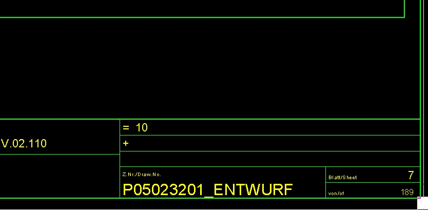

für manche Kunden müssen wir die Schaltplanseiten als
DWG oder DXF ausgeben.
Da wir diese files öfters vorab dem Kunden zukommnen
lassen, würde ich diese gerne mit einem Wasserzeichen
versehen. ( z.B. preleminary version )

da fällt mir erst einmal nur spontan ein ein anderen Plotrahmen mit einem festen Eintrag "Vorabversion" o.ä. zu benutzen. Oder die Plotrahmen mit einem Projekteigenschaftstext versehen der dann bei Bedarf eingetragen wird...

Man hat leider keine richtige Chance beim erzeugen der DXF/DWG-Files aktiv einzugreifen. Zumindestens ist mir keine Möglichkeit bekannt...

Ich kopiere für solche Fälle das Projekt und lege dann eine
Revision an.
Mit Seiten numerieren erreicht man, daß jede Seite geändert wird.
Und bei einem Export nach PDF oder DXF erscheint dann z.B.
"Draft" auf jedem Blatt.
Also ganz einfach von hinten durch die Brust ....

An die Revision habe ich auch gedacht aber das ist ja eigentlich nicht zumutbar...

ich löse dies meist ganz einfach, indem ich die Zeichnungsnummer mit dem Text _ENTWURF ergänze?
