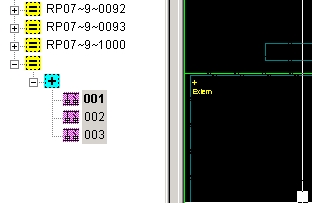

Beim Zusammenfügen von Anlagenkennzeichen im A/O-Editor werden manchmal Seiten zu "Waisenkinder".
In der Seitenübersicht stehen einzelne Seiten ohne Anlagenkennzeichen:
siehe Bild!
hinter diesen Seiten 001,002,003 verstecken sich ca. 10 verschiedene Anlagen mit den Blättern 1-3 (kopieren nicht möglich)
Kennt jemand dieses Problem?

hast du den aktuellen HF schon drauf ? War doch bei der 1.Version von 5.70 oder 5.60 schon mal.
mfg Django

Hallo Django,
ja bin immer aktuell mit HF (manchmal sogar zu schnell!)
Problem war mir nur bei Klemmenpläne bekannt, diese konnten dann einfach beim Generieren gelöscht und wiedererzeugt werden.
Aber diesmal sind Grafikseiten betroffen!

Hallo Helmut,
ich kenne das Problem allerdings aus vergangenen Tagen. Müßte zur 550 noch gewesen sein wo so etwas auftrat. Dort wurden die Anlagen bzw. Orte regelrecht "verstümmelt" Seitdem aber nie wieder etwas in der Richtung gehabt...
Leider nur ein kleines Bildchen bei mir noch auf Platte...

ja, hatte gestern auch das problem bei V5.7; und das beim ersten einsatzt von V5.7
hab's dann mit "seitendatenbank reorganisiren" wieder hinbekommen

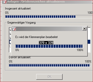

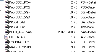

Inzwischen berücksichtigt der A/O-Editor auch die Klemmenpläne (siehe Fenster (Es wird der Klemmenplan bearbeitet), jedoch kann mein Computer anscheinend nicht mehr mit solchen Datenmengen umgehen!
Nachdem ich einen Stromlaufplan mit ca. 100 verschiedenen Anlagenkennzeichen und bereits generierten Klemmenplan im A/O-Editor neu sortiert habe, hängt sich der Computer nach einer Ewigkeit auf.
Im Projektverzeichnis existiert dann eine Datei KUEB_AGR.GAG mit einer unglaublichen Größe von 2GB!!!
Ich habe die A/O-Sortierung jetzt auch bei kleineren Projekten getestet mit dem gleichen Ergebnis.
Kennt das Problem jemand oder liegt es vielleicht an meinem Rechner?

erstellt am: 20. Feb. 2006 17:34    Editieren oder löschen Sie diesen Beitrag!  <-- editieren / zitieren -->   Antwort mit Zitat in Fett Antwort mit kursivem Zitat    Unities abgeben: 1 Unity (wenig hilfreich, aber dennoch)2 Unities3 Unities4 Unities5 Unities6 Unities7 Unities8 Unities9 Unities10 Unities Nur für HOC 10 Unities + Antwort hilfreich
Hallo Helmut,
ich kenne das. Allerdings habe ich nur ein Projekt wo so etwas auftritt. Da sind Deine 2GB klein dagegen
Hilft nur Eplan per Affengriff beenden und neu starten. Die Aktionen im AO-Editor sind aber unabhängig davon nicht betroffen. Einfach die Datei löschen und gut ist...

Bei 14GB hatte ich dann abgebrochen da Eplan nicht mehr aufhörte zu ackern und das File immer größer wurde... und irgendwann ist die EPLAN-Partition ja mal am Ende...
Im Ernst. Ich hatte gedacht ich hätte bei Eplan deshalb mal angefragt. Aber ich konnte bisher keine Meldung finden. Ist scheinbar (bei mir) damals in Vergessenheit geraten da es nur einmal auftrat und nach dem löschen der Datei alles wieder lief wie immer und ich das Problem nicht mehr hatte (bis eben auf dieses eine Projekt)...

Hallo Helmut,
mit dem Hotfix 1 zum SP1 (der 570) wurde dieses Problem der "Gigadateien" beseitigt...
