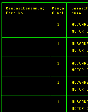

Ich kanns nicht lassen Mist zu bauen.
(Meine eigentliche Intention könnte aber auch nur sein, Bernd von der Arbeit abzuhalten  )
Wollte gerade mir der 550 ein Projekt, das bis jetzt auch nur mit der 550 behandelt wurde, ein wenig nachbasteln, und siehe da, ich bekomme gleich beim Einsteigen folgende in meinen Augen kryptische aber auch geile Fehlermeldung. (Siehe Bild)
Does any body knew, what's the window try to tell me?
Thanks for all helping answers..

Das hier natürlich.
Hast du den unsichtbaren Link nicht gefunden?

Das sieht ganz gräßlich aus...
Kannst Du das Projekt überhaupt öffnen?

Schaut nicht Gräßlich, sonder Geil aus.
Bei der Bearbeitung habe ich soweit kein weiteres Problem. Funktioniert alles, als wäre Fehlermeldungen nocht nicht erfunden.

Könnte sich um das Problem handeln das auf der Position X=0 und Y=0 ein "Bauteil" sitzt welches da nicht hingehört.
Vielleicht mal die Einfügepunkte anzeigen lassen und oben links in der Ecke schauen ob sich da solch Pünktchen verirrt haben. Könnte Dir später Probleme bereiten.

Wo du jetzt nachgeschaut hast, kann ich einfach nicht nachvollziehen.
Immerhind ist zwischen der Fehlermeldung und deiner Antwort ungefähr so viel logischer Bezug, wie zwischen einem am Meeresgrund liegenden Kieselstein und der Software des neuen Doppelstock Zweiflüglers A380 zum austarieren  des Seitenleitwerkes unter der Bedingung alternierender Windböhen.
Macht aber nichts.
Mit höher liegenden Versionen habe ich übrigens weder die Fehlermeldung, noch irgend ein anderes Anzeichen auf diesen schönen mir schleierhaft erscheinenden Fehler.
Auf den Nullpunkt verirrt hat sich ebenfalls nichts. Was mich eigentlich erstaunt, da du deine Antwort mit Sicherheit auf ein Fehlerverzeichniss des Herstellers begründest, das einem normalsterblichen User von EPLAN in 100 Jahren nicht dienlich sein würde, und deshalb nur an Gurus ausgegeben wird.

soweit du nicht schlimmeres hast. Ist ganz normaler Fehler (wenn man schnell ist). Machmal "Seitendatenbank reorganisieren". Danach kann es weg sein. Wenn nicht EXF raus und rein. Wenn dann immer noch nicht weg, dann ist Seiten.SPL defekt. Dann kannst du nur neues Projekt anlegen und Seiten kopieren. Also viel Spaß.
