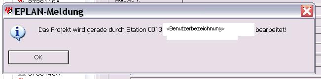

Habe da mal folgende Frage.
Beim Versuch, die Projektdaten eines unserer Projekte zu bearbeiten, das numehr seit mehr als einem halben Jahr nicht mehr angegriffen wurde, kommt die aus dem Bild ersichtliche Fehlermeldung zustande, und die Projektdaten lassen sich nicht bearbeite.
Was für ein Kobold hat sich da in meinem Rechner eingenistet?

Eplan sagt dazu folgendes:
...Je nachdem mit welcher Version das Projekt erstellt und bearbeitet wurde, wurde der letzte Zugriff unterschiedlich abgespeichert, z.B. in der SEITEN.SPL. Bei einem nicht korrekten Verlassen eines Projekts kann es dann zu diesem Effekt kommen. Normalerweise lässt sich der Fehler beseitigen, indem diese Station das Projekt einmal öffnet und wieder korrekt verlässt. Oder eben durch ein neu erstellen der Datenbank, wie Sie es vorgeschlagen haben...
Mit neu erstellen der Datenbank hatte ich einen Workaround vorgeschlagen der wie folgt aussieht: Dieses Projekt kopieren (nur die Kopfdaten) und anschließend die Seiten wieder hineinkopieren. Damit können die Projektiegenschaften wieder problemlos bearbeitet werden. Läßt sich meines Wissens nach nicht anders umgehen...
