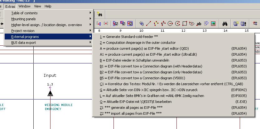

Einen zusaetzlichen Loesungsansatz fuer manuelle Backuperstellung habe ich in die epl0001.etp eingebaut.
Damit kann ich in der grafischen Bearbeitung auf Knopfdruck ein Backup erzeugen und jederzeit wieder einlesen.
203 siehe Menuezeile
204 siehe Menuezeile
01A
103 &G = Aktuelle Seite von DIN->JIC spiegeln bzw. JIC->DIN zurueck (EXF0042)
104 &G = Aktuelle Seite von DIN->JIC spiegeln bzw. JIC->DIN zurueck (EXF0042)
002 EXF0042.EXE /Q:1
008
01A
103 &L = Auf aktueller Seite BMK's in Grafiken mit =ANL-BMK 2zeilig machen (EXF0035)
104 &L = Auf aktueller Seite BMK's in Grafiken mit =ANL-BMK 2zeilig machen (EXF0035)
003 EPL6054.EXE /AUTO0 /A
003 EXF0035.EXE
003 EPL6053.EXE /AUTO0
008
01A
103 &Q = Aktuelle EXF-Datei mit \QEDIT\E bearbeiten (E.EXE)
104 &Q = Aktuelle EXF-Datei mit \QEDIT\E bearbeiten (E.EXE)
003 \QEDIT\E.EXE %S\EPL_ASC.EXF
01A
103 &Z1*** Datensicherung = Alle Seiten als EXF-Datei erzeugen **** (EPL6054)
104 &Z1 *** generate all pages as EXF-File *** (EPL6054)
003 EPL6054.EXE /AUTO0 /EXFDEVICEDESIGNATION /TOKEN:TAB
01A
103 &Z2*** Datensicherung = EXF-Datei wieder einlesen **** (EPL6054)
104 &Z2 *** import all pages from EXF-File *** (EPL6054)
003 EPL6053.EXE /AUTO1 /NOEXCLUSIVE
01A
Wir stellen uebrigens die Sicherungsseiten auf 100 und die Backupprojekte auf max 1.
100 Seiten als Backup sind sehr viel hilfreicher als mehrere Backupprojekte!
