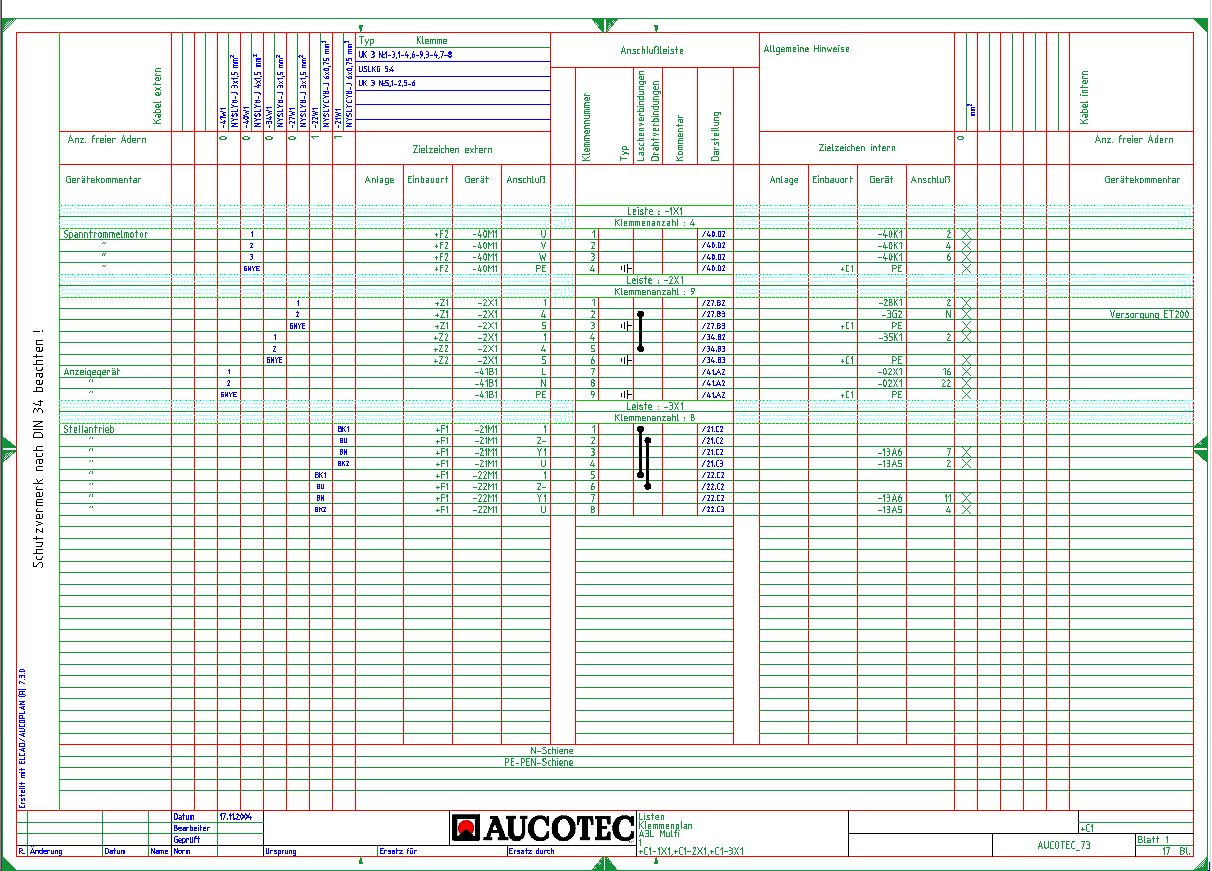

ein Kunde möchte eine Klemmenplanausgabe ohne Unterbrechung zwischen den Klemmenleisten. D.h. es soll bei einer neuen Klemmenleiste keine neue Seite begonnen werden, sondern in der nächsten freien Zeile.
Aus Elcad kenne ich so eine Darstellung (siehe Bild) - aber in Eplan habe ich im Augenblick keine Idee.
Kann Eplan so eine Darstellung liefern? Und wenn ja, wie?

Hallo Stephan,
das ist nicht möglich bei EPLAN
http://ww3.cad.de/foren/ubb/Forum150/HTML/000142.shtml#000000
Ralf

Hallo Stephan,
mit Eplan5 nicht möglich wie Ralf schreibt. Eplan21 kann das allerdings...
