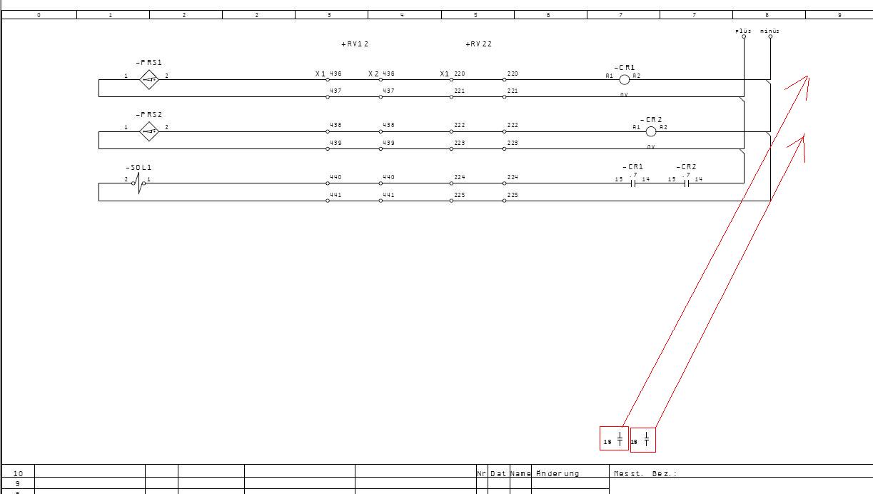

gibt es in der 5.70 eine Möglichkeit die Kontaktspiegel generell an die gezeigte Position zu verschieben? Symboldatei ist USA_JICD, Plotrahmen ist A4quer vorgegeben

Hallo Ralf,
probiere mal diese Einstellungen (mit dem X-Wert ein bißchen herumspielen)...

Hi Bernd,
erstmal die U´s wegen dem Täschchen und dann:
mit dem X-Wert kann ich den Spiegel nur in der waagerechten verschieben, ich bräuchte aber mehr so die Y-Achse auch. naja, diese USA-Geschichte ist wohl auch mehr auf A4hoch ausgelegt.

Danke zwecks dem Täschchen...
Zwecks der Lage des Kontaktspiegels... es sollte so aussehen wie bei mir ->

erstellt am: 19. Okt. 2005 20:05    Editieren oder löschen Sie diesen Beitrag!  <-- editieren / zitieren -->   Antwort mit Zitat in Fett Antwort mit kursivem Zitat    Unities abgeben: 1 Unity (wenig hilfreich, aber dennoch)2 Unities3 Unities4 Unities5 Unities6 Unities7 Unities8 Unities9 Unities10 Unities Nur für ralfm 10 Unities + Antwort hilfreich
Haste denn auch die Schaltplanlogik auf USA gestellt (unter den allgemeinen Grafikparametern)? Fällt mir gerade so ein...

erstellt am: 19. Okt. 2005 20:15    Editieren oder löschen Sie diesen Beitrag!  <-- editieren / zitieren -->   Antwort mit Zitat in Fett Antwort mit kursivem Zitat    Unities abgeben: 1 Unity (wenig hilfreich, aber dennoch)2 Unities3 Unities4 Unities5 Unities6 Unities7 Unities8 Unities9 Unities10 Unities
...öhm...welche Symboldatei hast Du? USA ist eingestellt

ne geht nicht, X-Verschiebung geht zwar, aber Spiegel bleibt auf "oberste Pos..."

Schaltplanlogik auf USA umgestellt? Hast Du das schon kontrolliert...?

ja genau so

alles klar, die Anzahl der Ladder in den Seiteneigenschaften war 0
