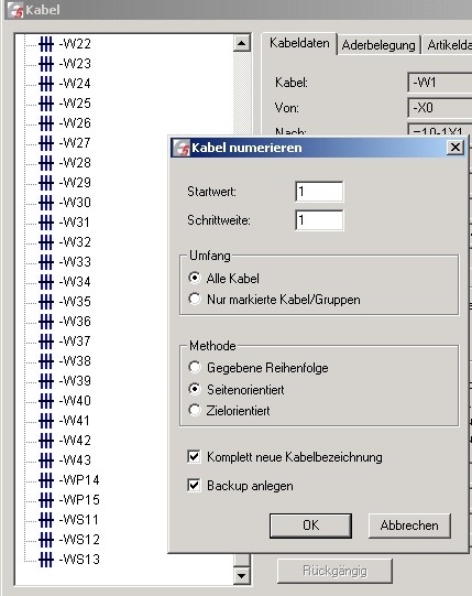

Hallo Kollegen, hallo Bernd,
ich habe öfters folgendes Problemchen. Ich lege Kabel manuell an mit "-Wxxxx" (nummerisch fortlaufend). In meiner Übersicht und im Menü Kabelplan macht Eplan "W-Wxxxx" aus irgendeinem mir nicht erkenntlichen Grund draus. Bei anderen Projekten mit gleicher Kabel/Klemmen-Einstellung sieht die Kabelliste wieder normal aus.
Ich hoffe Ihr konntet mir folgen.

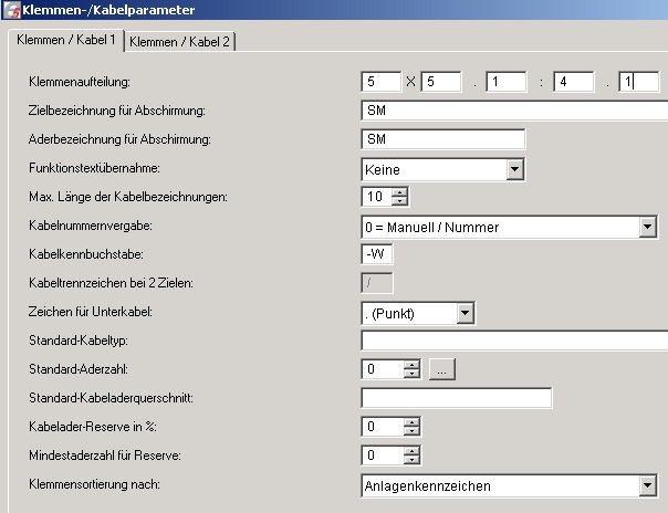

Hallo Tom
entfern mal in den Parametern den Kabelkennbuchstaben "W"
Dann müsste dieses Phänomen weg sein
Gruß Christoph

Kabelkennbuchstabe nicht entfernen sondern -W eingeben
wenn Projektart Kabel 1=Gesamtnummerierung
(bei 570)

Ich denke Tom hat auch sein Projekt auf Gesamtnumerierung stehen so das der Tip das W in den K&K-Parametern zu entfernen schon richtig war...

wenn man keinen Kennbuchstaben einträgt dann kann man beim Nummerieren die Option "komplett neue Kabelbezeichnung" nicht mehr verwenden.
Deshalb meine Standardeinstellung " -W  " und diese funktioniert in 570 sowohl bei Gesamt- als auch bei DIN-Nummerierung.

da hast ja recht. Aber Tom vergibt die Kabelnummern alle manuell. Daher stört der Kabelkennbuchstabe anschließend in den Auswertungen schon...
