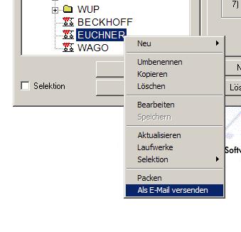

Morgen Zusammen   ,
Brauch mal wieder eure Hilfe.
Tja, das gute alte Thema mit der F1 Hilfe....oder auch nicht.
Meine Frage: Wie kann bzw. muss ich ein Projekt bearbeiten damit ich es per E-Mail zum Kunden schicken kann?? Gibt es da kein Icon "Versenden als..." Aber das wäre dann ja zu einfach.
Ich fange also an mit Projekt Auswählen .... Und dann?
Mit freundlichen Grüßen
Marco

Hi Marco,
Projektauswahl, rechte Maustaste auf Projekt...
Ralf

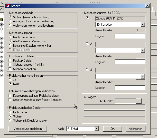

Hi Bernd, Hi Ralf,
Sollte ich da noch was bestimmtes einstellen oder reichen die Standard-Einstellungen?

Wichtig wäre die Stammdaten mitsichern! Also die Option Projekt-zugehörige Dateien -> Sichern einschalten so wie in Deinem Bildchen zu sehen...
