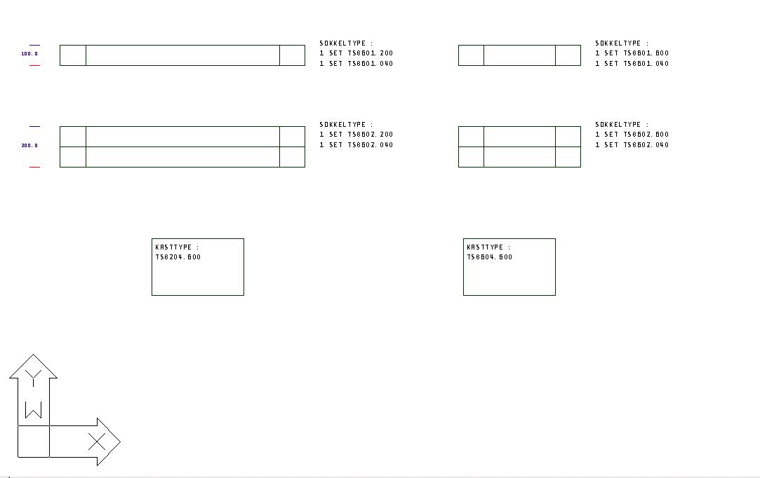

Hey eplaner,
wie kann ích eplan Zeichnung als DWG ohne Rahmen Exportieren?
Auf dem Bildschirm habe ich keine Rahmen mehr
V5.7.03

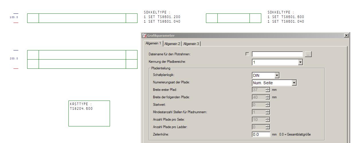

Hallo leen,
wenn ich in der garfischen Bearbeitung unter Parameter->Projekt->Grafik->Allgemein den Dateinamen für den Plotrahmen lösche, erhalte ich im DWG-Export auch nur den Zeichnungsinhalt.
