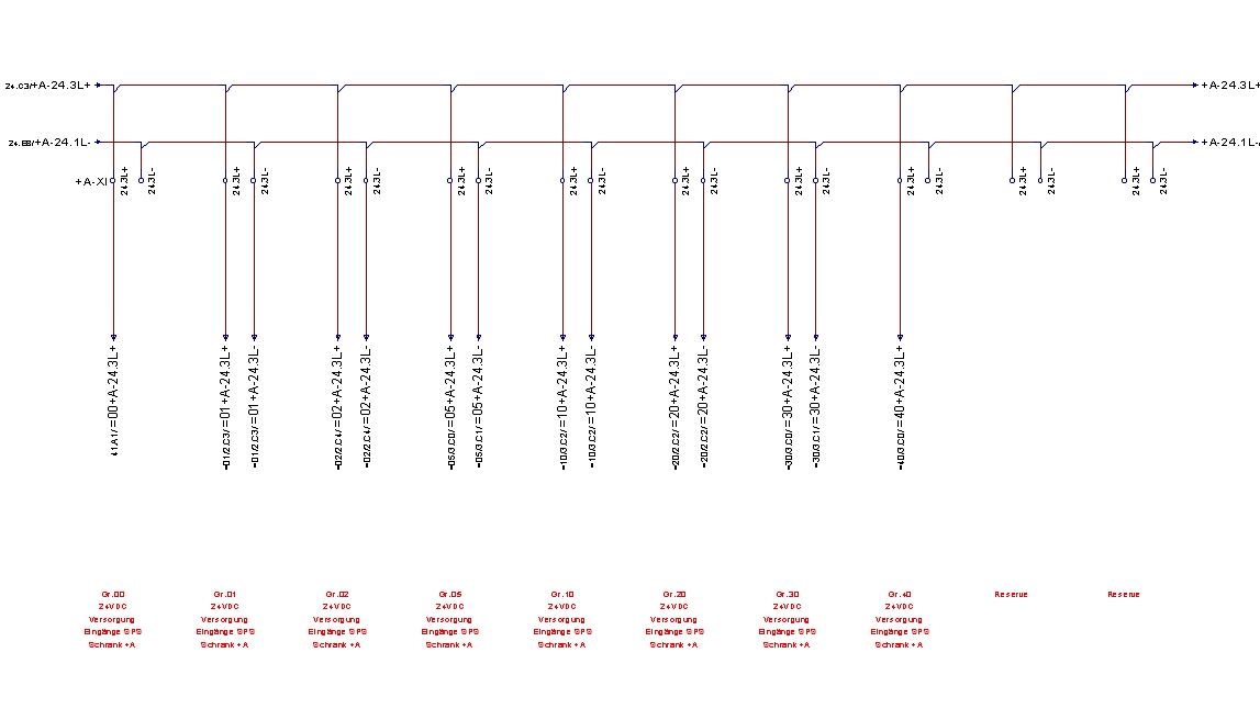

Hallo Eplan Kollegen,
ich habe mal ne Frage zu den Abbruchstellenbezeichnungen (Parameter: Anlage vollständig).
Wenn ich von einer Anlage =AKZ1 und Potenzial 24L+ zu der anderen Anlage =AKZ2 verweise, muss ich ja das Potenzial an der zweiten Anlage mit "=AKZ1-24L+" bezeichnen, damit ich ein Verweis erhalte.
Darf ich den nun in der zweiten Anlage dieses Potenzial einfach "24L+" nennen, wenn ich innerhalb der zweiten Anlage mit diesem Potenzial auf andere Seiten verzweige. Ich habe im Hinterkopf, daß man laut VDE für ein Potenzial immer die gleiche Bezeichnung haben muss. Nach dem oben beschriebenen hätte ich somit einmal "=AKZ1-24L+" und dann noch "24L+" für das gleiche Potenzial.
Kennt sich jemand damit aus???

Hallo Mustafa,
wenn Du in der zweiten Anlage das weiterführende Potential nur 24L+ bezeichnest hat es eine andere Bezeichnung, welche durch die Anlagenkennzeichnung =AKZ2 vorgegeben ist, denn Eplan übernimmt immer das AKZ von der aktuellen Seite, wenn man es nicht explizit benennt.
Ob dies so in Ordnung ist, liegt wohl in der Betrachtungsweise.
Wenn man mit der Abbruchstellenbezeichnung auf die Quelle hinweisen will, wäre diese Handhabung falsch. Wir machen es so, da wir eine strikte Baugruppen-(=Anlage)Trennung haben, werden direkt hinter der Quelle die Potentiale bzw. Abbruchkennzeichnungen den Baugruppen zugeordnet und können dann natürlich innerhalb dieser Baugruppen ohne das AKZ bezeichnet werden.
Horst

Hallo Horst,
danke erstmal für deine Anwort.
Ich habe mir deine Zeichnung angeschaut uns sehe, das du für ein und dasselbe Potenzial/Abbruchstelle "+A-24.3L+" mehrere Bezeichnungen hast -->z.B. =00+A-24.3L / =01+A-24.3L+ usw..
Meine Frage ist halt ist dies überhaupt laut VDE zulässig??
Mustafa

Ich meine schon. Solange die Potentiale nicht geschaltet werden kann man das machen...

Denke ich auch, zumal es an der Quelle zur Unterscheidung kommt und nicht irgendwo mitten im Schaltplan.
Hallo bgischl,
ich hätte eher gedacht, daß man das Potenzial anders benennen darf, wenn dieser geschaltet wird bzw. wenn eine Zwischensicherung eingebaut wird.
