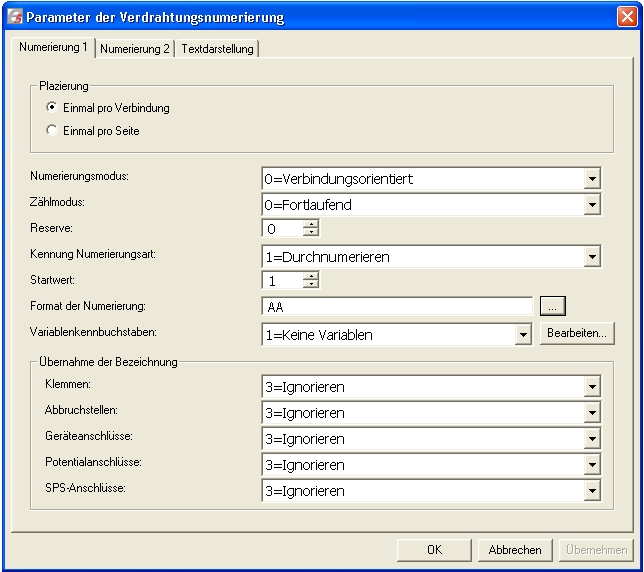

ein Kunde wünscht Einzeladerkennzeichnung, aber nicht nach BMK/Anschluss
oder sonst einer gängigen Methode, sondern er hätte gerne eine maximal
zweistellige Nummer im Plan fortlaufend hinterlegt...
Ich dachte mir, ich erstelle da eine Verdrahtungsdefinition und hinterlege
Drahtfarbe und Querschnitt und dann in Klammer eine Nummer die dann auf
den Draht geklippst wird... Umständlich, manuell -> aber machbar
Wie macht Ihr sowas, denn mit ePlan an sich scheint sowas automatisch
ja nicht zu funktionieren... ist anscheinend zu primitiv für das
Programm

...numerierung nach Potentialen wäre eventuell auch denkbar...

Hallo Christian
schau Dir mal die Bildchen an. Hast Du das gemeint?
Gerhard
