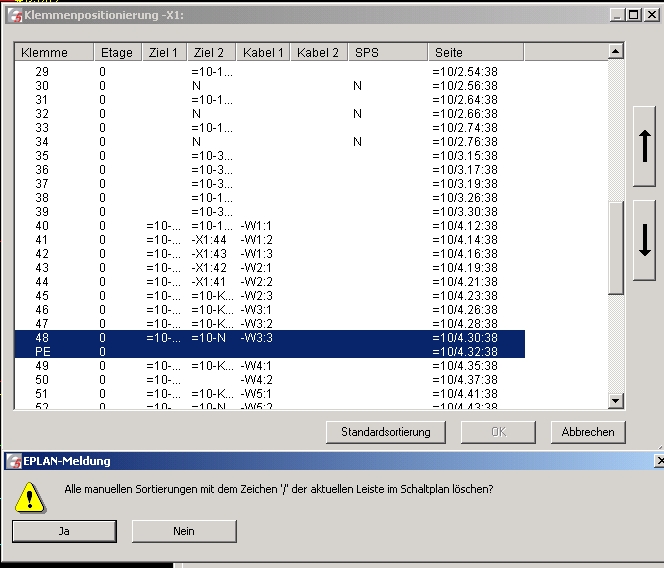

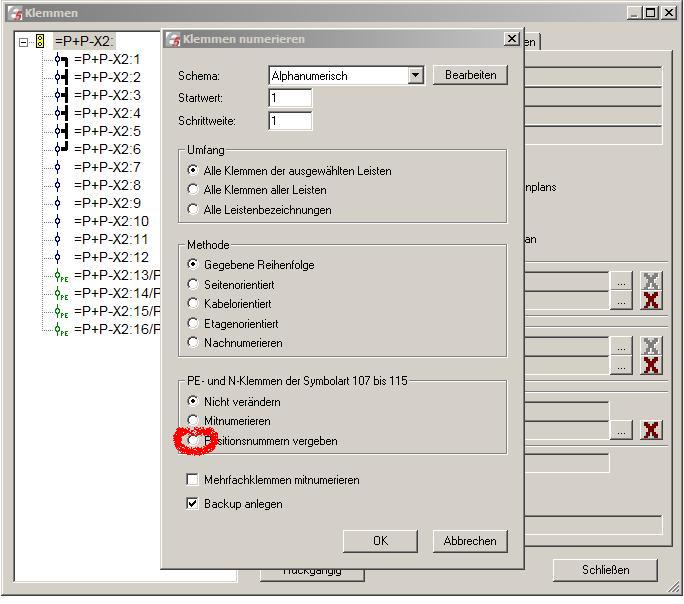

warum werden eigentlich seit 5.70 beim Nummerieren die Mehrfachklemmen wieder mit dem Sortierungszeichen "/" im Schaltplan versehen?
Dieser Fehler wurde bereits in 5.30 oder 5.40?? behoben!
(autom. Sortierungszeichen gehören in die Datenbank und nicht in den Schaltplan)
Oder weiß jemand einen speziellen Grund?

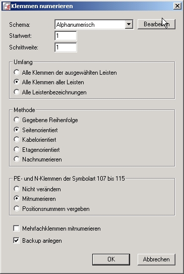

Hallo Helmut
wie sehen Deine Klemmen vor der Nummerierung aus? Welche Option benutzt Du zum nummerieren (wie Ralf schon anmerkte)? Ich kann das Problem schlecht nachvollziehen...

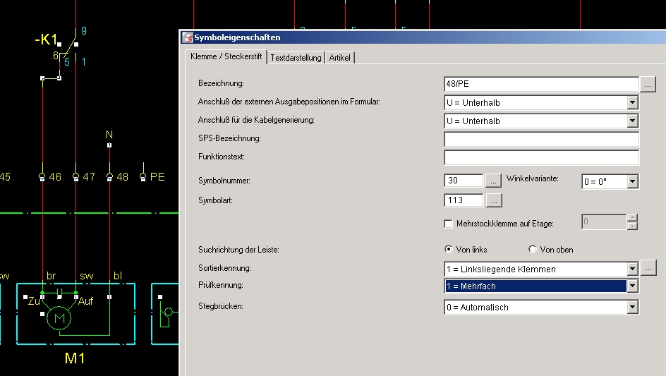

Ich verstehe jetzt das Problem nicht so ganz.
In der Bezeichnung steht doch die 48/ nur als Positionsangabe, es wird im Plan doch nur PE geschrieben. Die Positionsangabe ist doch auch korrekt, bezug auf linksliegende Klemme, welches ja die 48 ist.
Mehrfach sagt doch nur, dass es die Klemme PE mehrfach in einer Klemmleiste gibt und die Positionsangabe sagt einem welche hier gemeint ist. Also wo liegt denn jetzt genau das Problem ?

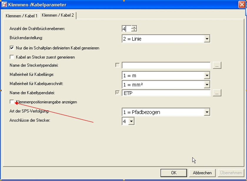

erstellt am: 14. Sep. 2005 10:22    Editieren oder löschen Sie diesen Beitrag!  <-- editieren / zitieren -->   Antwort mit Zitat in Fett Antwort mit kursivem Zitat    Unities abgeben: 1 Unity (wenig hilfreich, aber dennoch)2 Unities3 Unities4 Unities5 Unities6 Unities7 Unities8 Unities9 Unities10 Unities Nur für HOC 10 Unities + Antwort hilfreich
sollte aber meiner Meinung nach nicht sichtbar sein wenn das Häkchen "Klemmenpositioangabe anzeigen" nicht gesetzt ist oder??

erstellt am: 14. Sep. 2005 10:55    Editieren oder löschen Sie diesen Beitrag!  <-- editieren / zitieren -->   Antwort mit Zitat in Fett Antwort mit kursivem Zitat    Unities abgeben: 1 Unity (wenig hilfreich, aber dennoch)2 Unities3 Unities4 Unities5 Unities6 Unities7 Unities8 Unities9 Unities10 Unities Nur für HOC 10 Unities + Antwort hilfreich
Hallo Gerhard,
nein dieser Parameter hat mit der "internen Anzeige" des BMKs nichts zu tun. Dort siehst Du die Klemmenpositionierangabe, wenn sie gesetzt ist, immer. Nur im Plan wird die grafische Darstellung der Klemmenpositionierangabe unterdrückt.

erstellt am: 14. Sep. 2005 11:07    Editieren oder löschen Sie diesen Beitrag!  <-- editieren / zitieren -->   Antwort mit Zitat in Fett Antwort mit kursivem Zitat    Unities abgeben: 1 Unity (wenig hilfreich, aber dennoch)2 Unities3 Unities4 Unities5 Unities6 Unities7 Unities8 Unities9 Unities10 Unities Nur für HOC 10 Unities + Antwort hilfreich
genau, die Anzeige unterdrücken gilt nur für den Plan.
Das gleich hat man nämlich auch bei den Klemmleisten.
Dort wird es immer angezeigt, aber nicht unbedingt mit im Plan dargestellt.

Im Anhang noch die verwendete Nummerierungseinstellungen

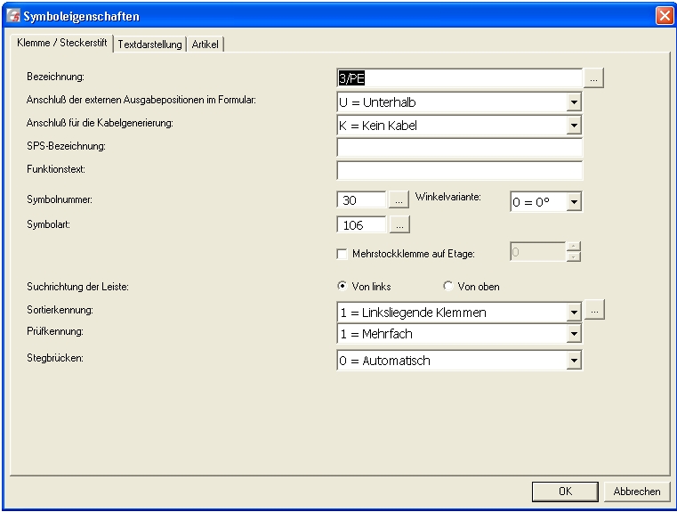

weis jetzt, glaube ich zumindest, woran es liegt. Mache bei deinen PE-Klemmen auf "0=Alphanummerisch" wie schon geschrieben. Du willst die PE-Klemmen (z.B. 48/PE) nach der Klemme 48 haben und gleichzeitig sagst du sie ist linksliegend, dass beist sich. Hier war vielleicht auch ein Fehler in 5.30/5.40 drin das dieser "Fehler" nicht erkannt wurde. Mach das mal und es sollte gehen. Du willst doppelt sortieren und dadurch kommt er nicht ganz klar.
mfg Django

Hallo Django,
Du hast recht, eine doppelte Definition ist falsch
ich möchte nur eine ganz einfache Nummerierung:

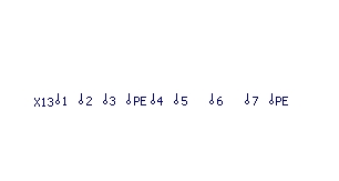

  1  2  3  4  PE  5  6  PE  7  8  PE ...
gezeichnet habe ich folgende Klemmen ohne Positionierungsangaben:
  1  1  1  1  PE  1  1  PE  1  1  PE ...
bei 1-Klemmen: Sortierung=0, Prüfkennung=0
bei PE-Klemmen: 1=linksliegende, 1=mehrfach
nach der Nummerierung (siehe Anhang) gibt es Versionsunterschiede:
Eplan5.70:
  1  2  3  4  4/PE  5  6  6/PE  7  8  8/PE ...
Eplan5.60:
Soweit auch ok, aber
- bei einer manuellen Änderung muss auch die Pos-Nr der PE händisch umgeschieben werden.
- beim Kopieren von Seiten aus anderen Plänen werden manchmal diese Pos-Nr nicht durch die Nummerierung geändert
und erfordert die unnötige Mehrarbeit:
- Button Standardsortierung entfernt wieder alle Pos-Nr.
Also ich möchte wieder die Funktion wie in 5.60

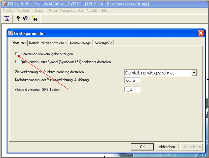

erstellt am: 16. Sep. 2005 20:06    Editieren oder löschen Sie diesen Beitrag!  <-- editieren / zitieren -->   Antwort mit Zitat in Fett Antwort mit kursivem Zitat    Unities abgeben: 1 Unity (wenig hilfreich, aber dennoch)2 Unities3 Unities4 Unities5 Unities6 Unities7 Unities8 Unities9 Unities10 Unities Nur für HOC 10 Unities + Antwort hilfreich
Hallo HOC
anbei 3 Bilder.
Schau mal unter Parameterverwaltung -> Projekt -> Elektrotechnik -> Grafifparameter nach dem Häkchen. Bei mir funktionierts.

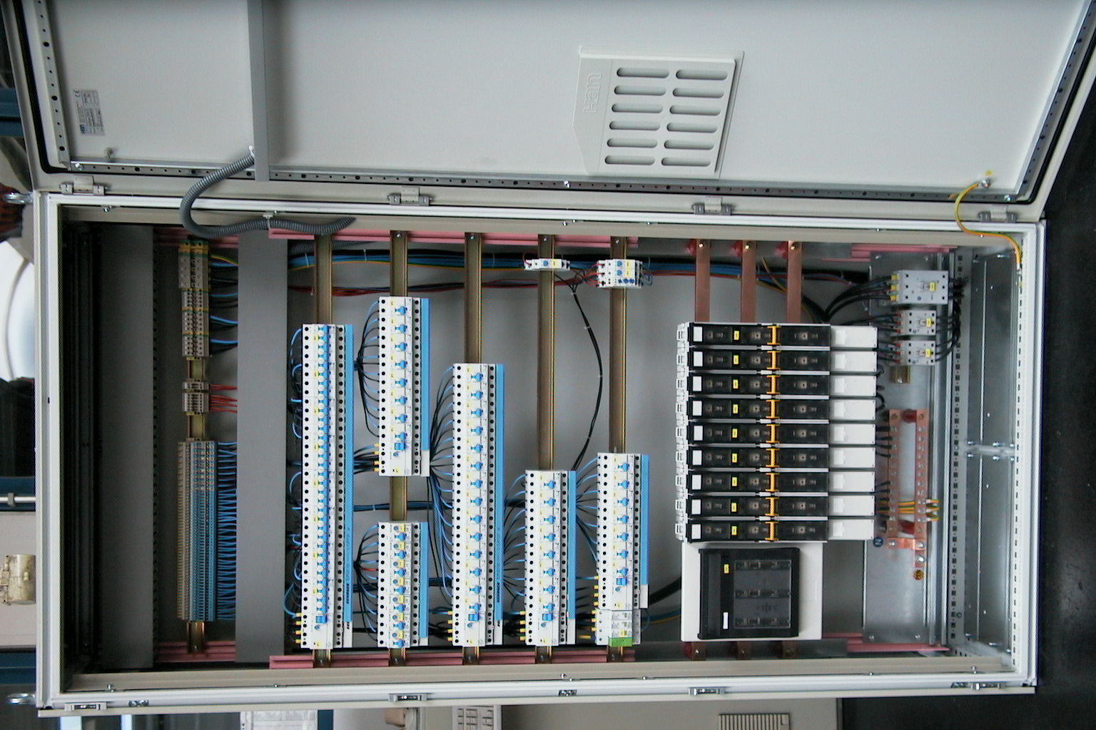

wir bauen in unserer Firma keine Serienfertigung, sondern die unterschiedlichsten Einzelanlagen.
Da unterscheiden wir prinzipiell zwischen Steuerungsanlagen und Automatenverteiler:
bei Automatenverteiler:
- Anlage (beschr. Ort)
- einpolige Darstellung
- Nummerierung ohne DIN-Zeichen
- Klemmennummerierung PE mehrfach linksliegend
- Auswertung nur Klemmenübersicht
- keine Kabel keine Übersicht
- Aufbau meist nur Foto
bei Steuerungsanlagen werden die Möglichkeiten von EPLAN sehr wohl ausgeschöpft,
natürlich mit nummerischen PE-Klemmen und vollständiger Kabelauswertung etc.
(aber auf die Verdrahtungsliste können wir verzichten).
Manchmal gibt es ja noch Kunden, die nicht so anspruchsvoll sind und alle Normen (oder auch event.) bis ins Detail verlangen.
Also warum zusätzliche Mehrarbeit leisten wenn`s nicht verlangt wird!!!

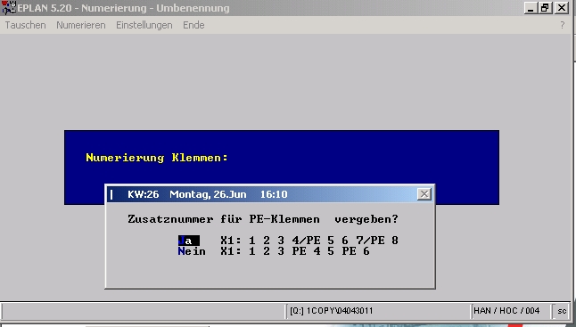

eine zufriedenstellende Lösung ist mir auch nicht bekannt.
ich verwende oft noch das alte Nummerierungsmodul von 5.20
ich habe eplw024 unter externe Programme eingebunden,
mit diesem Modul funktioniert auch einwandfrei "Klemmen nachnummerieren"
(siehe http://ww3.cad.de/foren/ubb/Forum150/HTML/000666.shtml)

Hier die freundliche Antwort (Original-Antwort    ) vom EPLAN-Service:
...bezüglich unseres Gesprächs heute Vormittag kann ich Ihnen leider
nur mitteilen, dass es in der 5.70 keine Änderungen im Bereich
Klemmenpositionierangabe/Klemmennummerierung mehr geben wird.
Bei Klemmleisten in einem neuen, durch kopieren von mehreren Seiten
entstandenen Projekt muss ohnehin häufig eine neue Positionierung
vorgenommen werden.
Es bleibt daher nur die Möglichkeit die Positionierangaben mit der
Funktion Standartsortierung an den Klemmen zu entfernen. Anschließend
kann eine neue Positionierung vorgenommen werden.
o.w.W. ...
