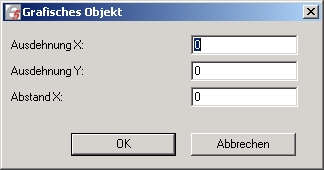

Nun zu meiner neuen Frage zwecks Bauteil platzieren:
bei der Übernahme mit "manuelle Eingabe" wird ein variables Rechteck eingefügt. Ich möchte die Textausrichtung und Größe dieses Makros ändern. Kann mir jemand sagen auf welches Makro Eplan da zugreift?

...Kann mir jemand sagen auf welches Makro Eplan da zugreift?...
Also laut Hilfe würde ich sagen das kein Makro existiert. Das wird nur temporär erzeugt und "verschmilzt" nach dem absetzen auf der Montageplatte...
Auszug aus der Hilfe
...Manuelle Eingabe: Auch bei dieser Einstellung greift EPLAN für die Darstellung des Bauteils nicht auf ein Makro zurück, sondern zeichnet ein rechteckiges Grafikobjekt. Die Maße werden in diesem Fall aus dem Folgedialog Grafisches Objekt gelesen. Geben Sie hier die Ausdehnung des Objekts in X- und Y-Richtung sowie den Abstand in X-Richtung an....

erstellt am: 17. Mrz. 2006 12:32    Editieren oder löschen Sie diesen Beitrag!  <-- editieren / zitieren -->   Antwort mit Zitat in Fett Antwort mit kursivem Zitat    Unities abgeben: 1 Unity (wenig hilfreich, aber dennoch)2 Unities3 Unities4 Unities5 Unities6 Unities7 Unities8 Unities9 Unities10 Unities Nur für Trauti 10 Unities + Antwort hilfreich
Hallo Bernd,
das wäre aber schade wenn deine Vermutung zutreffen würde.
Also ich werde mal das N-Verzeichnis durchsuchen nach einem variablen und/oder zusammengesetzen Makro.

erstellt am: 17. Mrz. 2006 14:31    Editieren oder löschen Sie diesen Beitrag!  <-- editieren / zitieren -->   Antwort mit Zitat in Fett Antwort mit kursivem Zitat    Unities abgeben: 1 Unity (wenig hilfreich, aber dennoch)2 Unities3 Unities4 Unities5 Unities6 Unities7 Unities8 Unities9 Unities10 Unities Nur für Trauti 10 Unities + Antwort hilfreich
Hallo Zusammen,
hinterlegt doch den Artikeln ein selbstkreiertes Zusammengesetztes Makro mit Textposition nach Wunsch.
Über Franks Tool müßte man das meine ich recht schnell hinter alle artikel hinterlegen und zurückschieben können.
dann Maße und Makros beim Bestücken und das wars...
