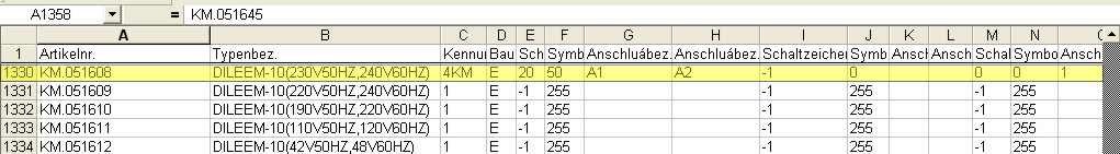

Hallo Kollgen und lieber und netter Moderator Bernd,
ich habe nun ein wenig Freiraum udn will endlich mal meine Schützdefinitionsdatei gründlich erneuern und kommen immer wieder an ein Problem: (Habe auch schon im Forum gesucht, kein Beitrag gibt mir die 100%ige Lösung).
Anbei die Datei: Schdefeplan.jpg
Zum Eintragen der Grün-markierten Fläche benötige ich keine Infos, da kenne ich mich aus.
Hilfe benötige ich für die gelb-hinterlegten Flächen:
-Welche Einstellungen hat z.B. ein Leistungsschütz ohne Hilfsblock?
-Lege ich nun den Hilfsschalter einzeln an, müsst doch EPlan die beiden kombinieren, sobald bestimmte Variantenbedingungen passen.
(Siemens mit Siemens, Moeller klein nur mit Moeller kleinen HS, usw.)
Wie kann man das machen???
Werden die Hilfsschalter genauso angelegt?
Zweites Problem:
Ich will das ganze per ASCII- in Excel machen. Wo finde ich die Varianten- und Gruppenfelder??? Habe eine Datei ausgelesen (siehe schdefexcel.jpg).
Vielen Dank schonmal im voraus.
Tom Bender

Tom2005
Elektrotechniker
Beiträge: 1366
Registriert: 12.05.2005
EPLAN 5.70 prof.
EPLAN Electric P8 SP1/HF1 (1.9.11.3773)
erstellt am: 30. Aug. 2005 09:34    Editieren oder löschen Sie diesen Beitrag!  <-- editieren / zitieren -->   Antwort mit Zitat in Fett Antwort mit kursivem Zitat    Unities abgeben: 1 Unity (wenig hilfreich, aber dennoch)2 Unities3 Unities4 Unities5 Unities6 Unities7 Unities8 Unities9 Unities10 Unities
Soweit vielen Dank Bernd, bist eben doch ein Highlight.
Habe weiterproberiert und herausgefunden, dass in meiner ASC-Datei Spalte C, eine Kombination aus den Feldern Schützart und Gruppe ist. (im Beispiel 4KM -> 4 für Leistungsschütz mit Hilfsschalter und KM -> Gruppenkennung KM).
Gibt es eine Möglichkeit aus der Symboldatei die Symbolnummern und -arten auszudrucken???
ich weiß auswendig, dass 0 = Listungsschließer ist, aber was ist bsp-weise SOV (Schließer-öffnet-verzögert)? Jedes Mal nachsuchen ist nicht toll.
Tom

...Zwecks dem Ex- und Import der ASCII-Daten muß ich selbst erst einmal schauen da ich das sehr selten benutze...
Hallo Tom
Excel...
Kopfdaten Schütz
Artikelnummer
Selbsterklärend. Beschränkt auf max. 25 Zeichen!
Typenbezeichnung
Selbsterklärend. Beschränkt auf max. 30 Zeichen!
Variante
Die Variabel wird zwar übergeben aber nicht korrekt sprich in einer separaten Spalte. Die Variante hängt hinter der Artkel- bzw. Typnummer. Somit wird ein externes bearbeiten und dann zurückspielen nach Eplan sicher zum Glückspiel...
Schützart
1 = Hilfschütz
2 = Hilfschütz mit Hilfsblock
3 = Leistungsschütz
4 = Leistungsschütz mit Hilfsblock
5 = Hilfsblock
Kombination wäre dann bspw. Hilfsschütz mit Hilfsblock (1) kombinierbar mit Hilfsblock (A) ergebe dann die Kennung 1A.
Gruppe
Spalte Kennung.
Artikeltyp
B = Baugruppe
E = Einzelteil
Schützinformationen
Bezeichnung Spule 1/2
Bezeichnung aus Symboldatei...
Anschlußbezeichnungen 1/2 Spule 1/2
Wie gewünscht...
Symbolart Spule 1/2
Nummer aus Symboldatei. Sobald keine Symbole wie zweite Spule, restlichen Kontakte vergeben werden bekommen diese abweichend das Schaltzeichen -1 und die Symbolart 255 und keine Anschlußbezeichnungen!
Bezeichnung Kontakt 1-12
Anschlußbezeichnungen 1/2 Kontakt 1-12
Wie gewünscht...
Symbolart Kontakt 1-12
Nummer aus Symboldatei...
Ich hoffe ich habe nichts übersehen bzw. etwas falsches aufgeschrieben. Sollte so passen...

Habe noch ein anderes Problem:
Ich habe per ASC einmal 8 Datensätze zurück in meine Schützdatei ***.idx geschrieben.
Diese werden immer nur zu den bestehenden Schützen hinzugefügt. Wie krieg ich die alten falschen Schützen raus???
Wie krieg ich eine leere ***.idx erstellt?

OK, jetzt klappts. Ist vielleicht nicht üblich, aber ich habe die Lösung für meine Frage selbst gefunden:
idx-Schützdatei (leer) neu anlegen:
Anbei jpg-Datei mit dem Menüaufruf. Beim Auswahl des Dateinamens einfach einen neuen eingeben und auf OK. Dann kommt die Meldund "Die Datei ***.idx gibt es nicht. Soll diese angelegt werden?" Bei JA, erhält man prompt eine leere idx-Datei. Toll.
