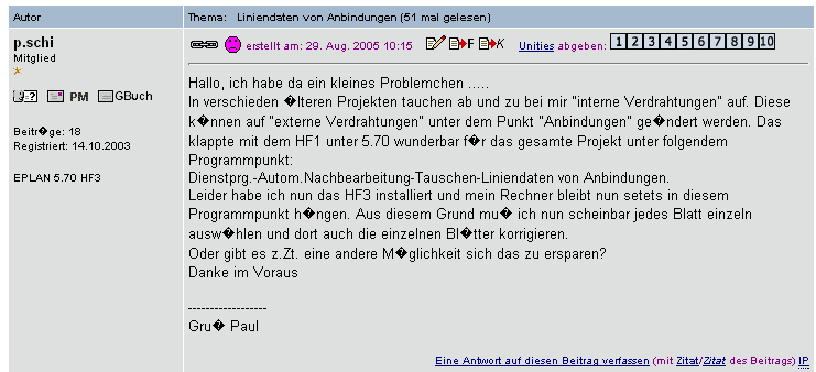

Was ist denn mit der Schrift in diesem Beitrag los? Ist das nur bei mir oder auch bei anderen. Komisch das sogar im Profil die Umlaute ein Fragezeichen sind. Mit dem IE ist es in Ordnung und mit dem Firefox 1.0.6 nicht. Aber nur bei diesem Beitrag. Ich habe einen Ausschnitt beigefügt.
Holger
