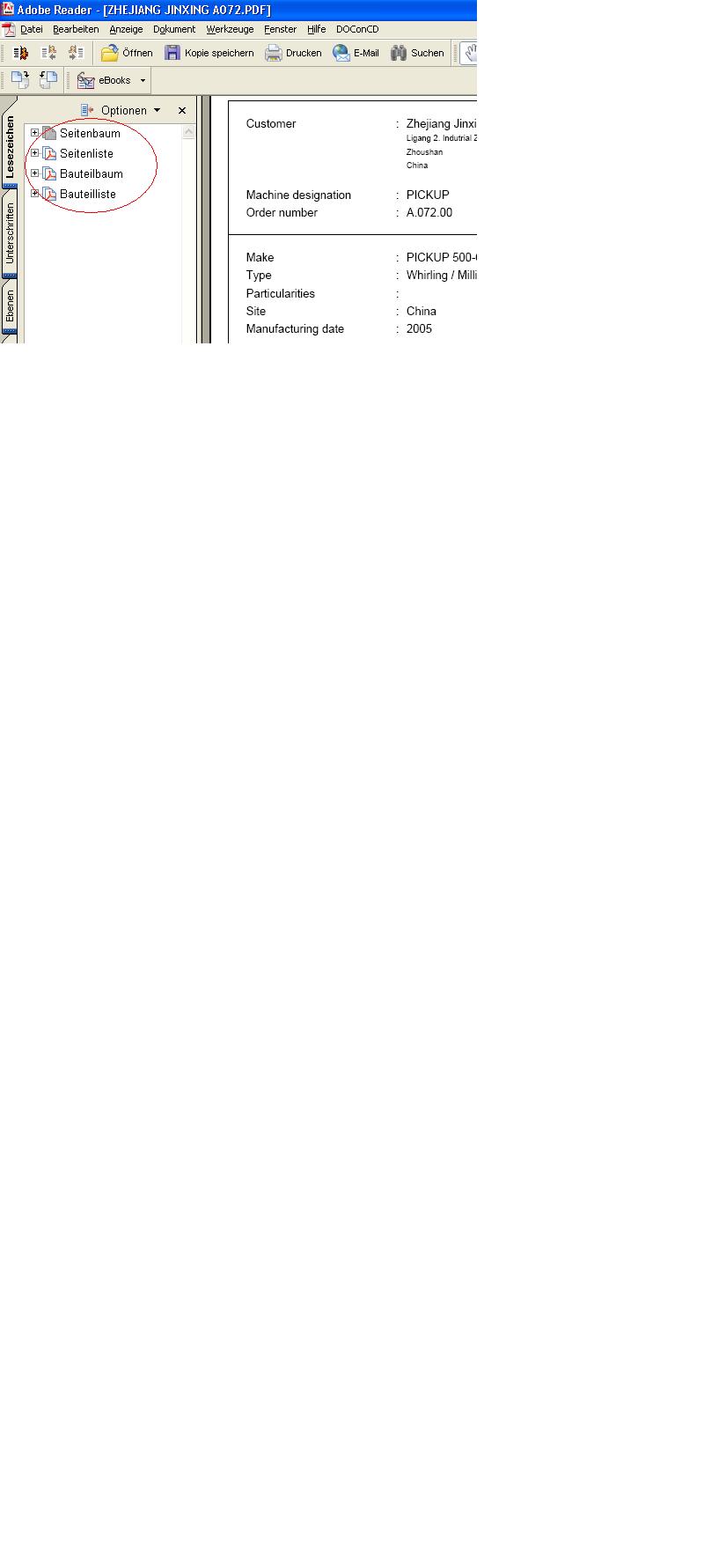

Hallo alle zusammen!
Hab noch eine kleine Wochenendaufgabe für alle wissenden  unter uns *g*.
Kann man eigentlich die Sprache irgendwie beeinflussen bei der Ausgabe von Pdf’s. Genauer meine ich die Legende welche von Eplan seitlich dazu generiert wird (Seitenbaum, Seitenliste, usw.), bzw. kann man das irgendwie steuern was überhaupt alles ausgegeben wird z.B. nur der Seitenbaum.
Schönes Wochenende

Hallo Matthias,
die Sprache kann man manipulieren wenn man in der PDF-Steuerdatei (Pdftext.txt im Eplan Programmverzeichnis) die nicht gewünschten auskommentiert.
Zum Thema was alles ausgegeben wird kann man unter den PDF-Parametern z.B. für die Sprungfunktion Keine, ohne Bauteilbaum einstellen. Damit wird er nicht ausgegeben.

Dankeschön für deine Tips, haben mir sehr weiter geholfen
