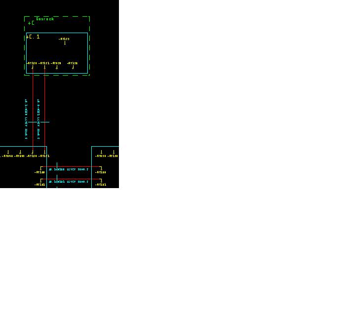

Ich habe folgendes Problem:
Auf einer Schaltplanseit mit einpoliger Darstellung habe ich eine Übersicht erstellt, in der hervorgeht welches Kabel definiert wurde und welche Orte verbunden werden. (Projekt mit AOK)
Auf den Seiten, wo ich die einzelnen Adern benutze, steht nur der Kabelname da.
Nach dem ich einen Generierungslauf gemacht und die Kabel-/ bzw. Aderdaten zurückschreibe, schreibt EPLAN nicht nur die Ader in den Plan zürck, sondern auch die Ader-Anzahl( und die stimmt noch nicht mal mit der Definition in der einpoligen Darstellung überein!).
Kann mir jemand einen Tipp geben, wo der Fehler liegen könnte? (falsche Parametereinstellungen?)

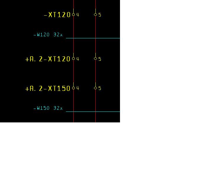

Guten Morgen Bernd,
die Adern selbst (z.B. 1,2,3, gn/ge) schreibt EPLAN korrekt zurück aber zusätzlich noch die Aderzahl!
Das verstehe ich nicht ganz.
Schau Dir mal bitte die Bilder an.
PS: Das Projekt habe ich mit der 5.70 HF 3 erstellt!
Grüsse Jan

Hallo Jan,
ich habe es mit der 560 und der 570 ausprobiert. Jedesmal korrekt also nur die Aderzahlen werden zurück geschrieben sonst nichts...
Deine einpolige Darstellung hast Du aber auf dem Seitentyp W = Einpolige Darstellung gezeichnet. Oder?

erstellt am: 22. Aug. 2005 08:33    Editieren oder löschen Sie diesen Beitrag!  <-- editieren / zitieren -->   Antwort mit Zitat in Fett Antwort mit kursivem Zitat    Unities abgeben: 1 Unity (wenig hilfreich, aber dennoch)2 Unities3 Unities4 Unities5 Unities6 Unities7 Unities8 Unities9 Unities10 Unities
test.zip
ja, das ist es.
Ich habe mal ein paar Seiten zusammengestellt.
Wenn ich die Aderzahlen lösche und neu generiere/ zurückschreiben lasse, sind die wieder da.
Warum die Aderzahl falsch war, habe ich rausgefunden. Der Standard Typ ist bei mir Ölflex mit 4 Adern. dort wo kein Kabel definiert wurde, standen nach dem Generieren die Aderzahl 4x.
Grüße Jan

erstellt am: 22. Aug. 2005 08:41    Editieren oder löschen Sie diesen Beitrag!  <-- editieren / zitieren -->   Antwort mit Zitat in Fett Antwort mit kursivem Zitat    Unities abgeben: 1 Unity (wenig hilfreich, aber dennoch)2 Unities3 Unities4 Unities5 Unities6 Unities7 Unities8 Unities9 Unities10 Unities Nur für janrei 10 Unities + Antwort hilfreich
...Warum die Aderzahl falsch war, habe ich rausgefunden. Der Standard Typ ist bei mir Ölflex mit 4 Adern. dort wo kein Kabel definiert wurde, standen nach dem Generieren die Aderzahl 4x...
Hallo Jan,
eigentlich arbeite ich nicht mit dieser Funktion Kabeldaten zurückschreiben daher ist das gut zu wissen das diese Funktion auf das Standardkabel zurückgreift. Ich bin allerdings der Meinung das das nicht so gewollt ist.
Da ich diese Einträge generell herausnehme hat das bei mir auch immer funktioniert...
