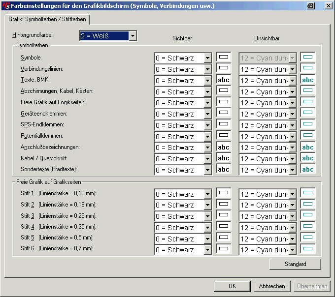

ich habe ein Problem bei der DXF-Ausgabe.
Und zwar möchte der Kunde die DXF Datei mit ACAD weiterbearbeiten. Es stören ihn aber die vielen Farben unter ACAD. Er möchte es nur in schwarz/weiss dargestellt haben.

ich habe die Lösung für das Problem gefunden.
Ich hatte es schon probiert aber (mit der Version 5.40)ohne Erfolg:
Mit der Version 5.70 werden die DXF Dateien Bildschirmorientiert ausgegeben.
Also: Bilschirm auf schwarz/weiß einstellen Projekt als DXF ausgeben und dann ist auch die ACAD Zeichnung in schwarz/weiß!

Hallo Stephan,
was meinst Du genau mit Bildschirm schwarz/weiß einstellen? Die Farbeinstellungen alle auf schwarz stellen mit weißem Hintergrund? D.h. ich muß mein Eplan verbiegen...?

Hallo Bernd,
genau das meine ich! Den Hintergrund auf weiß und die anderen Optionen auf schwarz.
Bevor ich 100 oder mehr Seiten im ACAD ändern muss verbiege ich lieber kurzzeitig mein Eplan.

Als Notbehelf könnte man ja auch vor der Parameteränderung die <Benutzername>.apd Datei im 'O'-Verzeichnis sichern und nachher wieder zurückkopieren.
Falls man es öfter braucht könnte man sich ja auch eine schwarz-weiss Paramterdatei auf 'Lager' legen und zwischen beiden Varianten per Batch wechseln.
