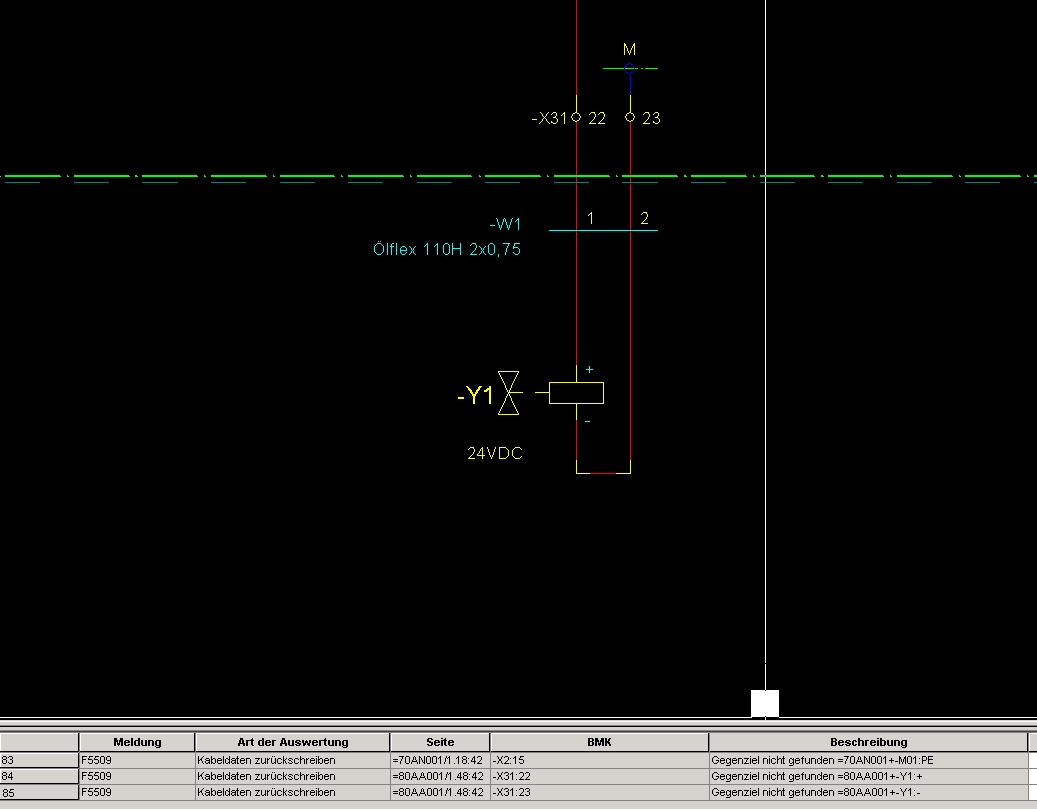

beim Modul Kabel/Aderdaten zurückschreiben erhalte ich viele Fehlermeldungen F5509 Gegenziel nicht gefunden!
Nach genauer Kontrolle musste ich feststellen dass dies bei allen Kabeln auftritt, welche nicht beidseitig auf Klemmen angeschlossen werden und es werden auch keine Aderfarben in den Plan zurückgeschrieben!
Es kann doch nicht ein Fehler sein ein Kabel direkt an ein Magnetventil anzuschließen?!

bevor Du die Aderdaten zurückgeschrieben hast. Hast Du einen aktuellen Generierungslauf Klemmen- und Kabel durchgeführt? Fehlerfrei? Eplan findet für das Kabel kein korrektes Ziel (BMK-Aufteilung beachtet?)...

Hallo Bernd,
ja, ich habe ein fehlerfreies Projekt und einen aktuellen Generierungslauf!
Vielleicht kannst Du o.a Beispiel mit dem MV mal probieren?
Ich glaube EPLAN sucht die Gegenziele für`s MV auch in der Klemmendatenbank.

Hab es auch mal probiert, müßte normalerweise ohne Probleme funktionieren.
Welche Symbolart hat dein Symbol?

jetzt erst aber immerhin  Ich kann das wie Ralf nur bestätigen.
Kein Problem.
Aber ich bin der Meinung das da etwas mit dem Ortskennzeichen nicht stimmt. Eplan findet kein komplettes Ziel und bringt die Fehlermeldung. Kannst Du mal eine Kopie des Projektes machen mit ein oder zwei Seiten und hier reinhängen (z13)...?
Es scheint nur eine generelle Einstellung der Betriebsmittel zu sein.
