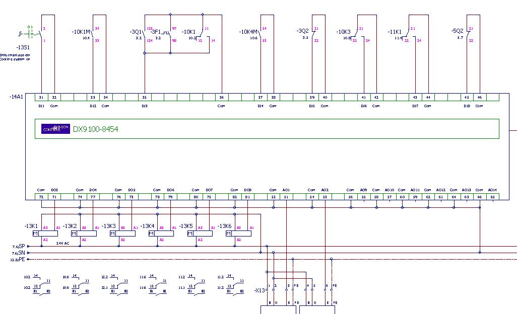

Guten Morgen zusammen,
naja, die Überschrift sagt eigentlich schon alles...
Ich soll/muss einen Plan von England auf Eplan umzeichnen.
....Die fahren nicht nur links, sondern... Aber das ist ein anderes Thema...
Ich suche Zeichnungen/Makros von einer Twido.
Könnt ihr mir da helfen?? Oder Denkanstösse geben wie ich so ein Ding zeichne. Die genaue Bezeichnung lautet TWDLMDA20DRT.
Mit freundlichen Grüßen
Marco

Hallo Marco,
komische Sachen bauen die Jungs da ein...
Ich hatte mal Controller von Johnson Controls. Die habe ich so dargestellt wie im Anhang ersichtlich. Vielleicht hilft es ja als Denkanstoß.
Ansonsten wenn möglich die ganze Geschichte wie eine SPS aufziehen.
