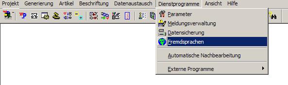

nach etlichen Jahren (ca. 17), habe ich wieder mit eplan zu tun. Das erste Problem mit dem ich zu kämpfen habe ist die Sprachumschaltung deutsch auf englisch für den Plotrahmen.  Weder im Handbuch noch in der Hilfedatei, konnte ich irgendwelche Hinweise finden wie man das macht.
Im Einsatz ist E - Plan 5.40 Compact.

soweit wie ich weiß kann die Compact das gar nicht. Vielleicht meledet sich noch jemand der eine Compact sein eigen nennt.
In der Professional ist es wie folgt zu finden: Im Fremdsprachenmodul einfach im Feld Ausgabereihenfolge z.B. DE eintragen. Also DE für Ausgabe in Deutsch/Englisch oder nur ein E dann wäre die Ausgabe nur in Englisch. Vorraussetzung ist natürlich das die korrekte Fremdsprachendatenbank eingebunden ist...

Hallo Marco,
ja ich denke Bernd hat Recht. Ist zwar schon eine Weile her, das ich mit der Compact zu tun hatte, aber ich glaube das war ein Punkt der Einschränkungen.
Könntest unter dem Punkt mal nachschauen, ob da was drin ist-->

danke für die schnellen Antworten. Es hat sich erledigt, dh. die compact - Version kann anscheinend mit Fremdsprachen nichts anfangen. Die Option "Fremdsprachen" unter Dienstprogrammen fehlt nämlich.
Also es bleibt mir keine andere Wahl, wie den Plotrahmen selbst zu erstellen.
