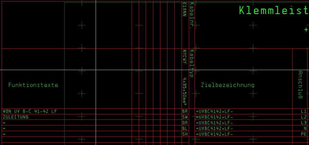

folgendes Problem:
- Im Schaltplan wir ein Kabel generiert (NYCWY 4x95/50mm²)
- Die Klemmen für L1-L3 werden auf 106 gesetzt
- Die N-Klemme auf 109
- Die PE-Klemme auf 113

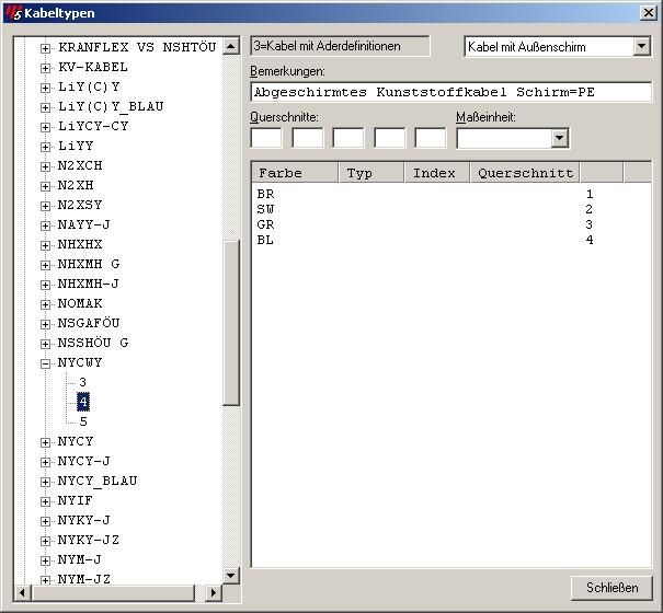

- Das Kabel ist in der Kabeltypendatei definiert als "Kabel mit Außenschirm"
- Wenn jetzt generiert wird, ist erstmal alles ok
- Im Klemmenplan werden 4 Adern + Schirm ausgegeben

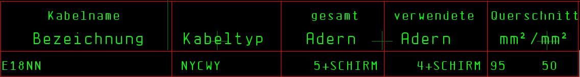

- In der Kabelübersicht wird das Kabel jedoch als Kabel mit 5+Schirm ausgegeben, von dem 4+Schirm verwendet werden.
Es sollte jedoch ein Kabel 4+Schirm sein. Wer kann mir helfen?

...In der Kabelübersicht wird das Kabel jedoch als Kabel mit 5+Schirm ausgegeben, von dem 4+Schirm verwendet werden...
Ich habe mir Deine Bilder mal etwas genauer angesehen. Du machst folgenden Eintrag im Feld Querschnitt 4x95+50mm²...
Damit ist die Ausgabe in der Kabelübersicht korrekt ->
EPLAN-Hilfe...Querschnitt:
Der in dieses Feld eingetragene Querschnitt wird in den Klemmen- oder Kabelplan übernommen, wenn der entsprechende Eintrag im Formular vorhanden ist. Der maximale Querschnitt beträgt 655. Wenn eine PE-Ader einen anderen Querschnitt als die übrigen Adern hat, können Sie, durch das Zeichen "+" getrennt, zwei Querschnitte eintragen (z.B. 150+80mm²).
Beachten Sie bei dieser Angabe die Aderzahl des Kabels. Wenn Sie hier beispielsweise eine "4" im Feld "Aderzahl" eingetragen haben, die vollständige Angabe also 4 x 1,5+2mm² lautet, so verfügt das Kabel nicht über 4, sondern über 5 Adern...!

Am besten ist Du hängst Deinen Kabeltyp hier rein (Export aus Kabel.typ-Datei) und ein Seitemakro von der Seite wo Du es verwendest hast. Dann können wir es am einfachsten nachvollziehen.

Das was du geschrieben hast stimmt schon, habe es mal ausprobiert und das Kabel in NYCWY 4x95mm² geändert, dann kommt in der Kabelübersicht 4+Schirm heraus.
Das Problem an der Sache ist jedoch, daß das verwendete Kabel einen Schirm-Querschnitt von 50mm² hat. Das ist dann jedoch in der Kabelübersicht nicht ersichtlich.
Da wir die Kabellisten jedoch auch für den Kabelzug auf der Baustelle nutzen und es z.B. das genannte Kabel sowohl mit 50mm²-Schirm als auch mit 95mm²-Schirm gibt, sollte der Querschnitt der Schirms irgendwie angegeben werden. Ansonsten kommt es schon mal leicht zu Verwechselungen, wenn z.B. beide Typen verwendet werden sollen.
Auch sind unsere Kunden von uns "vernünftige" Kabellisten gewöhnt und z.T. haben die halt Leute da sitzen, die den ganzen Tag nichts anderes zu tun haben, als Doku zu prüfen. Dann fällt das irgendwann auf und spätestens dann würden wir eine Lösung brauchen.

Du könntest Dein Kabel anders aufbauen. Ich habe hier mal ein Beispiel angehangen. Es wird wahrscheinlich mit Deinen Formularen nicht ganz passen.
