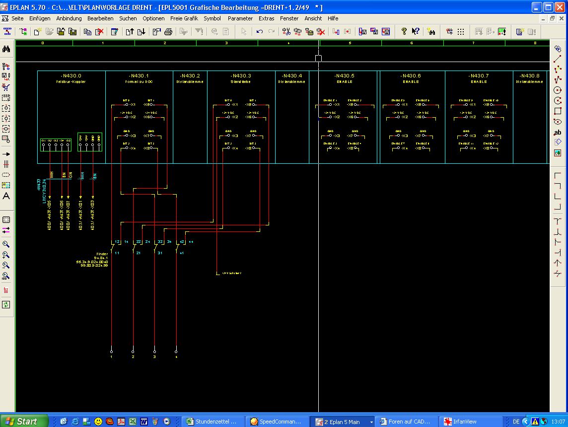

Vorweg möchte ich sagen das ich kein gelernter E-Zeichner bin(alles angeeignet).Mein Konstrukteur ist in Urlaub nicht zuerreichen und ich sitze da. Es soll ein Umschalter zwischen beiden Signalen eingebaut werden, so das jeweils eins aktiv ist. Kann mir jemand dabei helfen. Es mag vielleicht einfach sein aber ich tue mich damit irgendwie schwer.
Habe auch sämliche Daten vom Relais zur Ansicht eingefügt.
Danke schön im voraus
Andreas

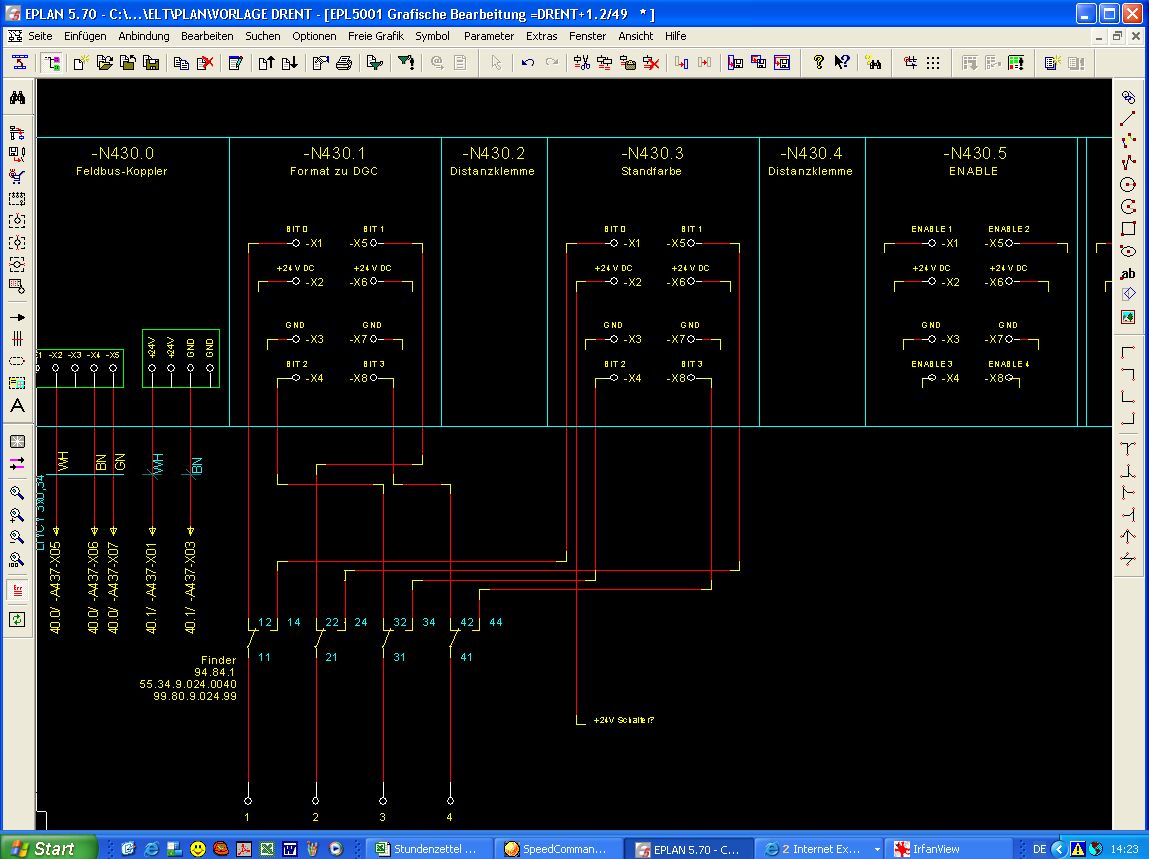

servus halcad,
villeicht liegt's am bild; keine ahnung. ich kann da wenig erkennen.
meinst du signale von N430.1 und N430.3? da ist doch schon ein umschalter; oder die kontakte von demselben.
gib mal mehr input.
gruß
ger  nim

Mein Problem ist wie stelle ich den Schalter dar im SP
Es ist ein Schalter (KLÖMÖ) mit 2 Stufen der das 4-er Relais Umschaltet LINKS/RECHTS durchlauf

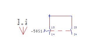

Hallo Andreas,
meinst du etwas in der Art?
http://ww3.cad.de/foren/ubb/Forum150/HTML/000784.shtml#000001
Ralf

meinst du sowas?  -->
gruß
ger nim

Hallo nochmal,
dieses Mal als EPLAN
Ralf

@ralf
der sieht auch gut aus.
der kontakt 13/14 ist aber "zusammengebastelt" oder? den habe ich in meiner (5.4) symbolbibliothek nicht drin :-(
gruß
ger nim

SG.txt
  stimmt, den habe ich mir für diese Stellungswähler gebastelt. Einfach mal das .txt entfernen, und in die Symboldatei importieren...natürlich nur bei Bedarf
Oder einen Öffner und da einfach das waagerechte Strichlein entfernen
Ralf

ST-W.mfe.txt
..oder das ganze als Fenstermakro. .txt entfernen

Ach so, dann würde ich einfach 2 Schließer nehmen und eben einen Vermerk dran, Stufe1-Stufe2. Solche Symbole wie S1/S2 gibt es in Logocad nicht?

Bei mir sollte eine Schalterstellung alle 4 Relais gleichzeitig umschalten.
