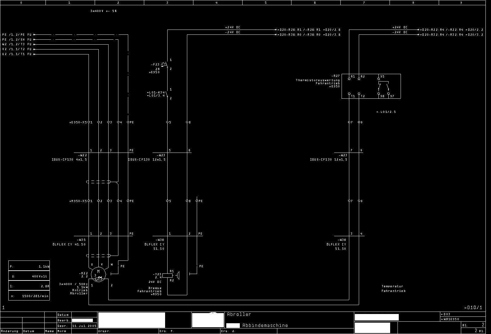

Allerdings sehen meine Blätter nach der Umwandlung in TIF mit folgenden Auswahlmöglichkeiten so wie im Anhang aus - nämlich mit  SCHWARZEM Hintergrund ???? Blätter werden nur OHNE Komprimierung bzw. Komprimierung mit PACKBITS mit weißem Hintergrund und schwarzen Linien dargestellt. Was mache ich nun noch verkehrt? Einstellungssache?

Hallo, das mit den erstellten TIF-Dateien aus EPLAN heraus ist echt merkwürdig.
Schaue ich mir die erstellten Dateien mit ACDSee an, sehe ich einen schwarzen Hintergrund mit weißen Linien. Schaue ich mir die gleichen Dateien mit Imaging von Windows an, sehe ich einen weißen Hintergrund und schwarze Linien!?!?!?!?
