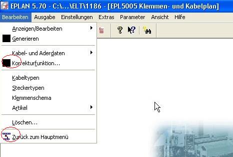

Hallo zusammen
Kann mir jemand sagen wodurch sowas passieren kann.
Am Speicher liegt es nicht.
Tritt nur in 5.70 auf nach ca.5 min.
Vorher ist alles normal.

Es hängt sehr wahrscheinlich mit den Grafikkarten und deren Treibern zusammen. Du benutzt eine 2-Schirmlösung? Im Nachbarforum (Eplan-HP) wurde das schon öfters diskutiert und es ist keine richtige Lösung in Sicht...

Erstaunlich ist, dass dieser Fehler zur Zeit bei immer mehr Anwendern auftritt, aber keiner genau sagen kann, woran es liegt.
Bei Umfragen sieht man, es sind die unterschiedlichsten Grafikkarten, es sind unterschiedliche Betriebssysteme etc.
Auch ESS kann nicht sagen, woran es liegt. Solange müsst ihr euch damit begnügen, dass ein Neustart wieder das gewohnte Bild herstellt.

Schön zu wissen das es da draussen noch andere mit diesem Problem gibt. Das komische daran ist nur 2 Rechner (identisch bis zum letzten Bit) und einer hat nur diese Störung.
Nun gut belassen wir es erstmal damit und schönen Feierabend.

ich habe dieses Problem nicht nur mit Eplan sondern auch mit anderen Anwendungen wie Word etc... Daher mache ich mir da nicht soviel Gedanken. Wegen mir könnte man auf diesen ganzen bunten Bildchenschnickschnack so wie so verzichten.
