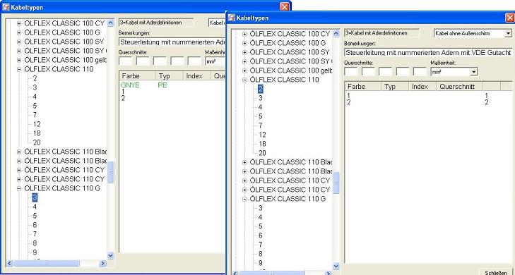

warum kann eigentlich EPLAN nicht zwischen X und G unterscheiden?
Das Kabel ÖLFLEX CLASSIC 110 ist doch die gleiche Type, egal ob mit oder ohne Schutzleiter.
Im LAPP Katalog werden beide Varianten auch schön übersichtlich in einer Tabelle dargestellt!

wie django schon sagte, nimm die Lapp-Kabetltypendatei. Die unterscheiden x und G per anderem Kabeltyp.
Ralf

erstellt am: 20. Jul. 2006 13:06    Editieren oder löschen Sie diesen Beitrag!  <-- editieren / zitieren -->   Antwort mit Zitat in Fett Antwort mit kursivem Zitat    Unities abgeben: 1 Unity (wenig hilfreich, aber dennoch)2 Unities3 Unities4 Unities5 Unities6 Unities7 Unities8 Unities9 Unities10 Unities Nur für Marina 10 Unities + Antwort hilfreich
...Die unterscheiden x und G per anderem Kabeltyp.[/B][/QUOTE]
Hallo Ralf,
so mache ich es auch,
aber Bernd's Lösung wäre ja nur 1 Kabeltyp!

Helmut... das klappt nur mit einem Nummernkabel. Ich habe das mit dem Farbcode übersehen...
Wo kommt das G eigentlich her - ist das Harmonisiert ? Ich kenne eigentlich nur die Bezeichnungen vor harmonisierung JZ und OZ
Oder bin ich schon zu alt ?

Bernibärchen
Genau dass wollte ich wissen !!!
PS: sollte es einem zu denken geben wenn man in einem Forumsbeitrag den Zeilenumbruch über STRG Enter eingeben will                die Hitze, definitiv die Hitze ..........

Ah, jetzt, ja
ist tatsächlich eine Angabe aus der Harmonisierung
bin zufällig bei Lappkabel drüber gestolpert....
