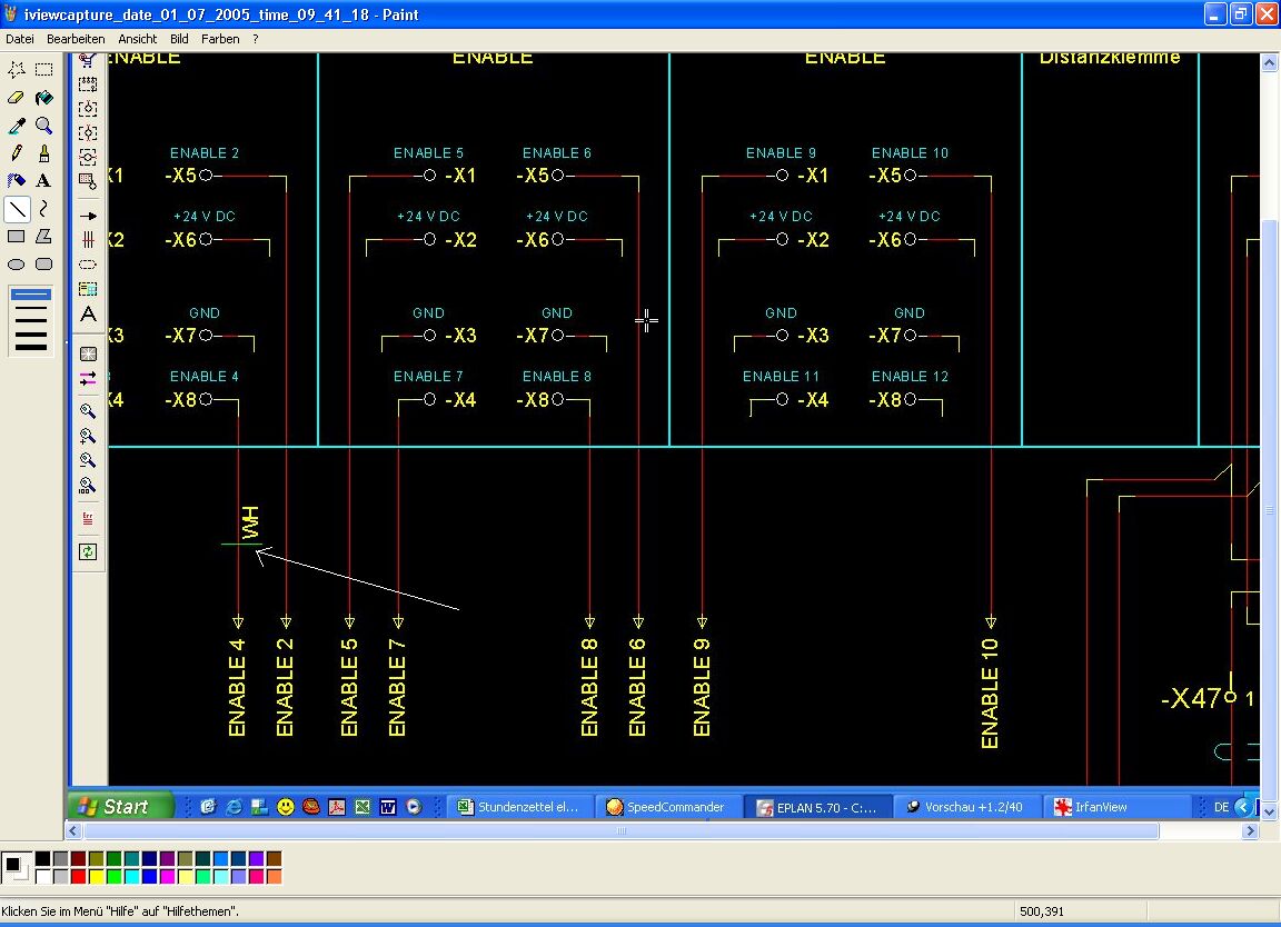

Hallo liebe Gemeinde
Wie zeichne ich in E-plan (5.70) die Einzeladerdarstellung?
Im Bild ist jetzt nur eine graphische Linie und dummer Text dargestellt. Aber wie komme ich da hin?
Arbeite erst seit 1 Monat mit 5.60 & 5.70.
5.40 ist zu lange her als das ich es noch wüsste.
Vorher und weiterhin bis zur endgültigen Ablösung ist Logocad angesagt.
Dankeschön im voraus.

Hallo halcad,
im Menü EINFÜGEN hast du den Punkt VERDRAHTUNGSDEFINITION, damit gehen Einzelne Adern
Ralf

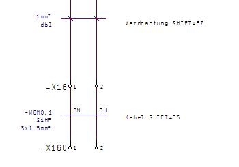

Hallo halcad,
ein Hinweis noch. Die Verdrahtungsdefinition hat aber mit einem Kabel in dem Sinne nichts zu tun. Eine Kabeldefinition wird links neben der Autoconnecting mit SHIFT+F5 eingefügt und die Kabellinie nach rechts (nicht schräg!) über die Autoconnecting gezogen. Dann kann man die Adern bezeichnen oder Eplan das automatisch machen lassen.
Für den Fall das Du ein Kabel meinst und nicht die Verdrahtungsdefinition...

Stimmt...das WH läßt eigentlich auf ein Kabel schließen

Danke,Danke,Danke.
Es ist nur eine Einzelader kein Kabel.
Hätte eigentlich auch selbst drauf kommen können.
