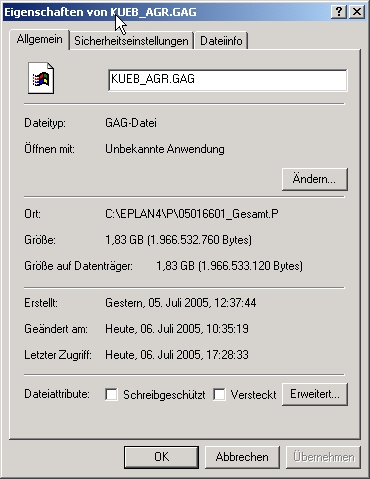

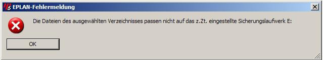

Hallole,
jetzt stutze ich ein wenig, was habe ich denn da alles gezeichnet? Laut Win sind ca. 55GB frei
Ja, ich weiß, die 5.40 ist out
Ralf

Hallo Ralf,
fleißig fleißig
Die Seiten.spl ist so groß, oder? Bleibt Dir nichts anderes übrig als ein identisches Projekt anzulegen und die Seiten aus dem megagroßen Projekt da hinein zu kopieren da die Seitendatenbank einen "Schuß" hat. Ich hatte solch ein Problem auch ab und an mal gehabt...

passierte unter 5.40 recht häufig.

erstellt am: 30. Jun. 2005 17:22    Editieren oder löschen Sie diesen Beitrag!  <-- editieren / zitieren -->   Antwort mit Zitat in Fett Antwort mit kursivem Zitat    Unities abgeben: 1 Unity (wenig hilfreich, aber dennoch)2 Unities3 Unities4 Unities5 Unities6 Unities7 Unities8 Unities9 Unities10 Unities
habs einfach mit der 5.60 gesichert, keine Probleme

Hallo Ralf,
nach einem Absturz von 5.70 konnte ich eine MEGA-Datei sichten
1,8GB!!!

Na in der Heutigen Zeit mit den Monster-Festplatten kannst Du EPLAN ca. 100mal abstürzen lassen

Diese "aufgeblasenen" Dateien habe ich aber nur selten erlebt.
Ansonsten kann man ja schon mal auf eine 2TB Festplatte ausweichen

Die ist für nen USB Stick aber noch recht gross
